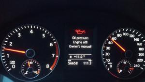

DeNz 14 Жалоба Опубликовано: 9 января 2016 (изменено) Сегодня утром прогрел машину как обычно и поехал, вдруг неожиданно через 3-5 минут табло начинает сигнализировать: Oil pressure: Engine off! Owners manual! Причем, насколько я понял, начинается это действо где-то после набора 1.8к оборотов двигателя. В соответствии с указанием в "умной книжке" я заглушил двигатель и измерил щупом масло в двигателе - на горячую щуп показал максимальный уровень масла, т.е. масло в порядке. С месяц назад я делал ТО у офдилера (Немецкий дом, г. Москва, ТТ Кольцо, Спартаковская пл., д. 1/7) и в этот раз решил поменять масло Кастрол, которое заливал 4 года подряд, на Ликви Молли по отзывам автомобилистов. Может ли забиться датчик давления масла из-за этого? Также, мне сообщили, что масло немного подтекает через какую-то верхнюю крышку над двигателем и необходимо заменить соответствующую прокладку, но т.к. потеря масла несущественная решили с мастером отложить замену прокладки до ТО-6, где будет меняться ГРМ в комплекте и эту крышку надо будет снимать в любом случае. К официалам не хочу ехать, чувствую сейчас начнут меня доить с этим делом. Что посоветуете в первую очередь сделать в данной ситуации? Найти сервис с возможностью измерения давления масла в двигателе? Далее заменить датчик давления масла? Изменено 10 января 2016 пользователем DeNz Поделиться сообщением Ссылка на сообщение Поделиться на других сайтах
