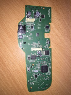

Sancheg, тут ты немного не понял, на обычном зеркале нет связи с датчиком света через BCM. И его подключение (упрощенно) сводится к подсоединению питания и управляющего провода ЗХ.
Должна быть "связка" Датчик света - LIN шина - BCM - CAN привод - зеркало. Это как с "Умным" и "Тупым" дополнительным подогревателем. Вроде выполняют одну и ту же функцию, но по разному.
PS. Понимание работы пришло после того как продолбался со своим зеркалом при установке, разборке , и пропайке деталей.
Вот так зеркало выглядит из нутри...
Это получается и боковые будут иметь подобный вид? Да, блин... Или  центральное, как бы управляющее -  Master, а боковые - Slave, чуть проще? Сами-то зеркала это бутерброд на основе ЖК-матрицы, где-то в паспорте по эксплуатации Октавии, было отмечено, что при повреждении зеркала вытекает жидкость, не очень полезная для кожи и покрытия авто,требующая быстрого удаления с поверхности.
Боковые - просто зеркальный элемент с дополнительными клемами для затемнения.
