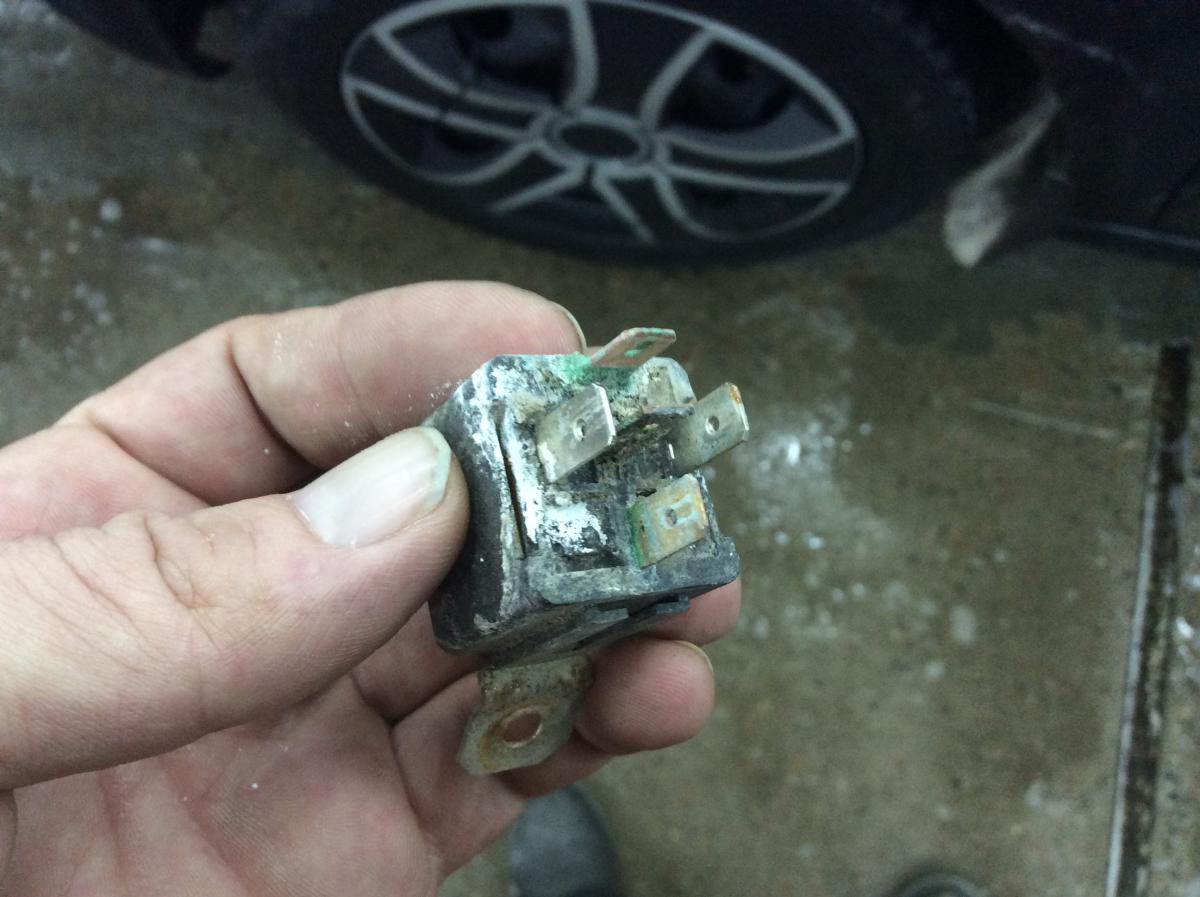

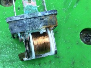

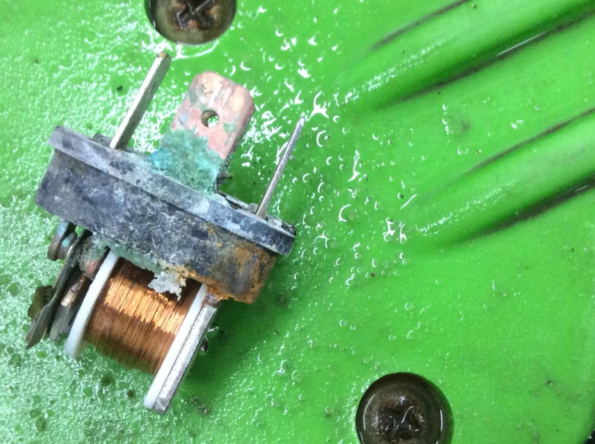

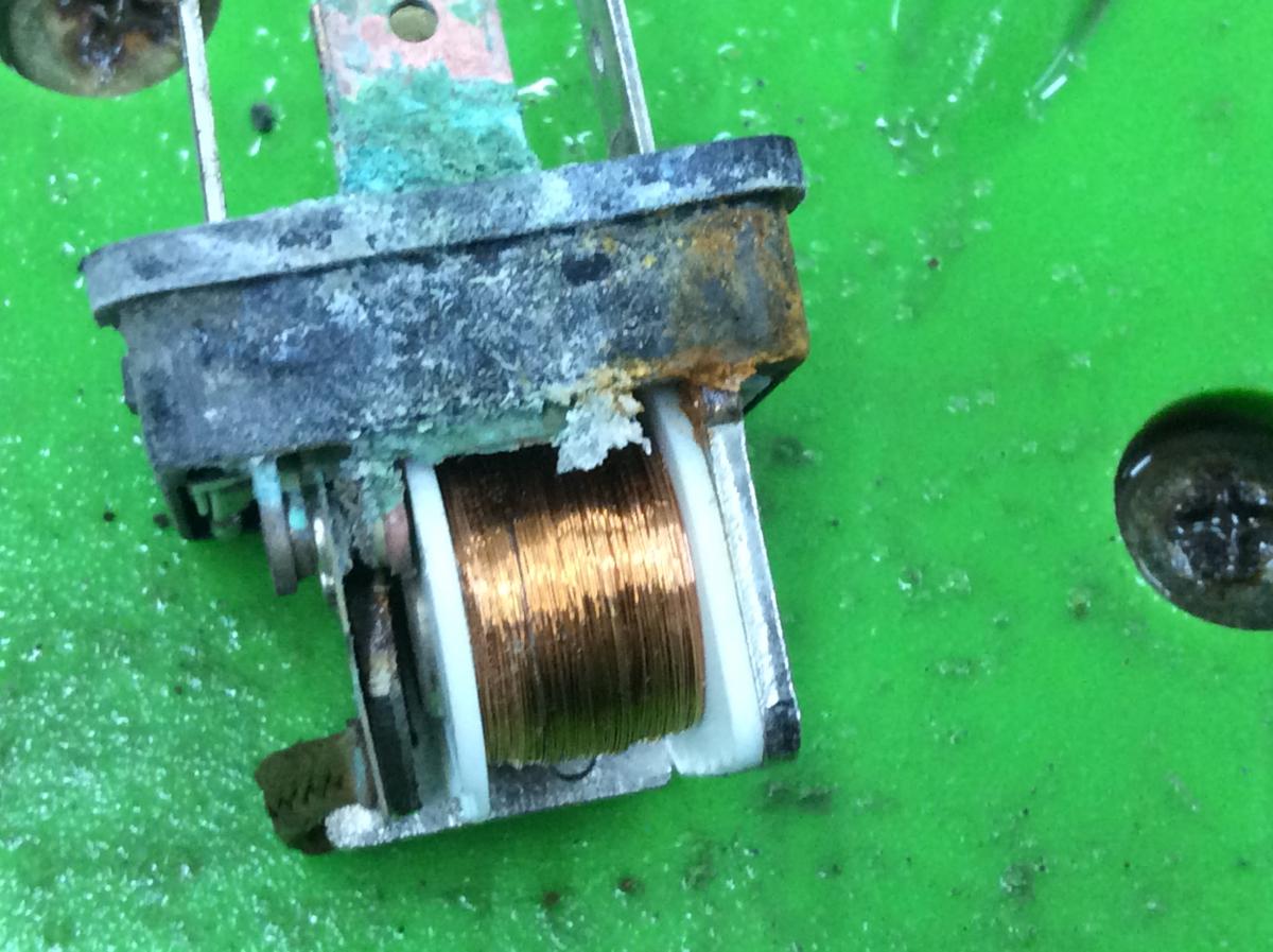

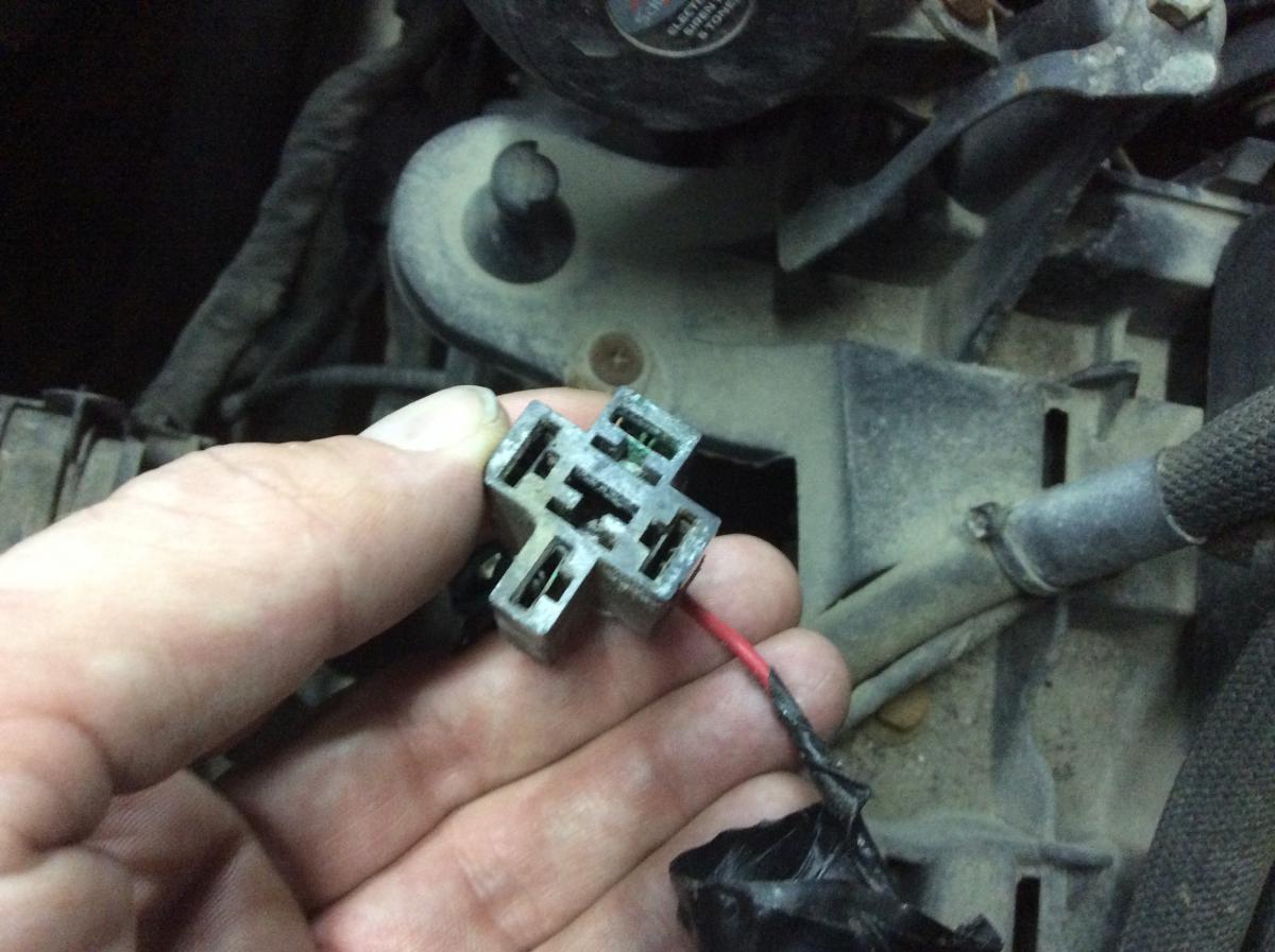

Разобрались. Дело было в кривых мозгах установщиков и моей безграмотности относительно проводки автомобиля. Туманки оказались не штатными. Причина на фото. post-25467-0-99948400-1455219231_thumb.jpegpost-25467-0-86269700-1455219276_thumb.jpegpost-25467-0-12172100-1455219412_thumb.jpegpost-25467-0-69357200-1455219457_thumb.jpeg
Как многие и подсказывали всё прозаично. Окисление контактов и контактов внутри реле. Реле установили очень низко и оно постоянно подвергалось воздействию влаги. Результат закономерен.

Реле стояло вазовское. Электрик сказал номер 90.3734. Поставили от сигналки шерхан. Ещё сказал что надо все схему менять. Договорились что приеду к нему в выходные днем он посмотрит и соберет новый жгут проводки со всеми предаками и релюшками. Позже установит.
