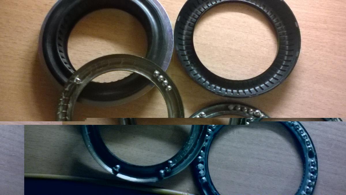

Корпус раскрывающийся пластиковый. Менеджер с Петрозаводске сказал что 249С заменили в апреле 2015 года на 249В. Про 249Е сказал что ставились на  fox Africa, наверное буду менять. Кто что думает?
Если для Африки, то на хрена они тебе надо, свой ресурс они не отходят.
Fox Africa это модель Фольксвагена в Европе. Платформа у них может даже и одна, но 249С им подходит как замена, а 249Е нам по етке не подходит. Я так понял.
Как я и говорил, подшипники нынче устроены просто.
Железочки с шариками складываются между собой и вставляются в пластиковые корпуса.
Что огорчает. Так называемая обойма, на самом деле не легированная сталь, а просто жестянка. Даже в А-100 85 и 92 годов обоймы делали из более прочного материала.
6N0 412 249 C
Есть мнение, что какие бы подшипники вы не поставили, жить они долго не будут. Снятые сфотать можете?
Изменено пользователем Sergei36
По виду очень похожи на 294С. Устройство тоже, но отходили они 90 тыс км. А подшипники фирмы Сач прослужили всего 20 тыс км.
Посмотрел на купленные год назад - один 249C (он на фото), другой 249Е. Менять поздно, как и ругаться. Однако вариант 249Е выполнен качественней и просто так не разберётся. Крутится он тоже хорошо - мягко, как и должен подшипник. Первый же вариант расчитан на сильное сжимание, иначе нижняя пластиковая крышка крутится на нижней обойме, т.е. пластик по железу. Дерьмо в общем поставляют вне конвейера.
Добрый вечер. Сдал вчера подшипники, попросил обменять на оригинальные. Завтра получу ответ, или деньги вернут, или норм подшипники. Завтра отпишусь.  Готов выслушать мнения о оригинале и замене.
@Andrey51, я ставил оригинал, за 30т.км проблем нету, только перед установкой добавьте смазки, а то они внутри суховаты. При располовинивании  подшипника будьте аккуратны, могут шарики упасть!
@Petroveech,На фото открыл новый, для его условий работы смазки достаточно. И там не Литол.
