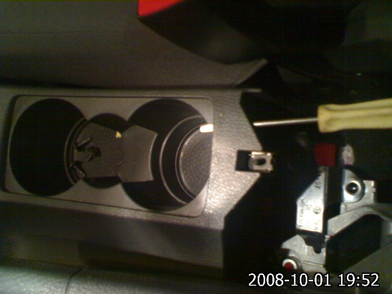

Олег, я посмотрел - у меня похоже, что тоже раздельно консоль и подстаканники.
По крайней мере, отвёртка пролезла в зазор :lol:
А код консоли, из того, что я смог рассмотреть: 1K3(5)(0) 863 243. Раскорячился между сиденьями с фонариком - ужас, как неудобно. Код похож на тот, что ты выше давал.
Всем привет :-D ,номерок консоли с вырезом под подстаканник 1K0 863 243 A71N (цвет:Anthrazit)
