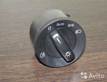

VOLKSMEN 365 Жалоба Опубликовано: 12 сентября 2016 (изменено) Я ведь выше напечатал, что на "крутилке" нет обозначения передних противотуманных фар. При вытягивании на себя загорается только задний противотуманный фонарь. тааак.... прошу на опознание. У вас какой переключатель? Изменено 12 сентября 2016 пользователем VOLKSMEN Поделиться сообщением Ссылка на сообщение Поделиться на других сайтах
vampir-serg 420 Жалоба Опубликовано: 12 сентября 2016 @AGK, у вас противотуманки установлены не с завода, по этому отсутствует нужный переключатель. Возможно прежний владелец их сам до установил и завязал на ближний свет. повторюсь, Возможно Поделиться сообщением Ссылка на сообщение Поделиться на других сайтах
VOLKSMEN 365 Жалоба Опубликовано: 12 сентября 2016 @AGK, у вас противотуманки установлены не с завода, по этому отсутствует нужный переключатель. Возможно прежний владелец их сам до установил и завязал на ближний свет. повторюсь, Возможно Мне почему-то казалось, что в сочах, как и в моем стайле всегда стояли противотуманки - даже в базе. Поделиться сообщением Ссылка на сообщение Поделиться на других сайтах

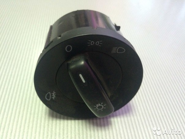

AGK 0 Жалоба Опубликовано: 12 сентября 2016 тааак.... прошу на опознание. У вас какой переключатель? Мой тот что справа. Мне почему-то казалось, что в сочах, как и в моем стайле всегда стояли противотуманки - даже в базе. Так я и пытаюсь выяснить, у всех Сочи так или нет Поделиться сообщением Ссылка на сообщение Поделиться на других сайтах

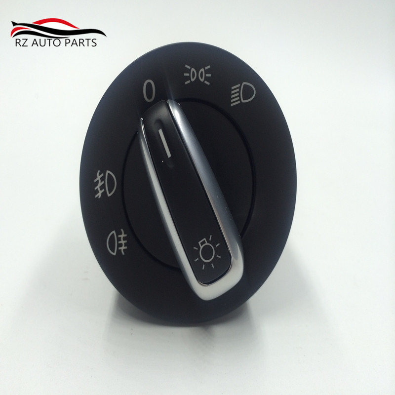

VOLKSMEN 365 Жалоба Опубликовано: 12 сентября 2016 (изменено) Мой тот что справа. Так я и пытаюсь выяснить, у всех Сочи так или нет Окееей, а при повороте с ближним светом они подсвечивают воворот? Может они действительно завязяны на габариты или ближний свет? И, да, это не подходящий для противоотуманок блок. Нужен левый. Изменено 12 сентября 2016 пользователем VOLKSMEN Поделиться сообщением Ссылка на сообщение Поделиться на других сайтах
teymur88 351 Жалоба Опубликовано: 12 сентября 2016 Мой тот что справа. Так я и пытаюсь выяснить, у всех Сочи так или нет Окееей, а при повороте с ближним светом они подсвечивают воворот? Может они действительно завязяны на габариты или ближний свет? И, да, это не подходящий для противоотуманок блок. Нужен левый. Как они могут повороты подсвечивать, если привязаны к ближнему свету или габариткам? Нужно шнурком проверить Поделиться сообщением Ссылка на сообщение Поделиться на других сайтах
IslandSky 1 029 Жалоба Опубликовано: 12 сентября 2016 В авто с штатными противотуманками переключатель имеет два фиксируемых положения включения противотуманок. Первый щелчок, когда тянешь ручку на себя, включаются передние туманки и на переключателе загорается пиктограмма. Второй щелчок, подключается задняя туманка и загорается пиктограмма на панели приборов. Поделиться сообщением Ссылка на сообщение Поделиться на других сайтах
