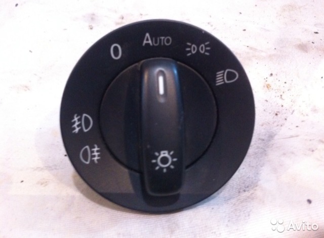

-=Артем=- 23 Жалоба Опубликовано: 17 сентября 2016 Так я и пытаюсь выяснить-у всех Сочи так или нет? У меня точно Сочи, точно комфортлайн. У меня сочи. включаешь ближный свет тянешь на себя - загораются противотуманки спереди, вытягиваешь во второе положение дополнительно включаются противотуманки сзади. за включение противотуманок в повороте отвечает функция комфорт в бортовике. Фотка переключателя Поделиться сообщением Ссылка на сообщение Поделиться на других сайтах
AGK 0 Жалоба Опубликовано: 17 сентября 2016 У меня сочи. включаешь ближный свет тянешь на себя - загораются противотуманки спереди, вытягиваешь во второе положение дополнительно включаются противотуманки сзади. за включение противотуманок в повороте отвечает функция комфорт в бортовике. Фотка переключателя Спасибо за ответ, просто у меня преключатель другой. Попробую завтра у отца с Тигуана снять его переключатель и проверить. Поделиться сообщением Ссылка на сообщение Поделиться на других сайтах
IslandSky 1 029 Жалоба Опубликовано: 18 сентября 2016 У меня сочи. включаешь ближный свет тянешь на себя - загораются противотуманки спереди, вытягиваешь во второе положение дополнительно включаются противотуманки сзади. за включение противотуманок в повороте отвечает функция комфорт в бортовике. Фотка переключателя Все правильно! Так и должно работать. Не понял причину паники...??? Поделиться сообщением Ссылка на сообщение Поделиться на других сайтах

AGK 0 Жалоба Опубликовано: 18 сентября 2016 Все правильно! Так и должно работать. Не понял причину паники...??? Да и не было паники. Артем показал фото своего переключателя, а это скорее всего и ответ. Поделиться сообщением Ссылка на сообщение Поделиться на других сайтах
AGK 0 Жалоба Опубликовано: 18 сентября 2016 Всем спасибо за помощь. Поменял переключатель с Тигуана и все заработало. Видимо и правда бывший владелец зачем-то заменил (или работники салона в котором я ее покупал). Тему можно закрывать. Поделиться сообщением Ссылка на сообщение Поделиться на других сайтах
