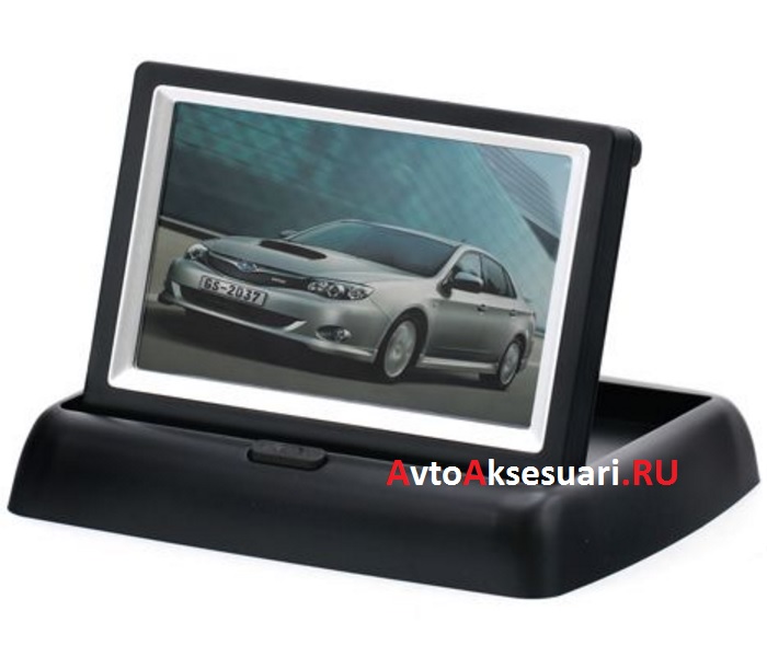

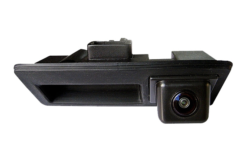

Есть НЕОБХОДИМОСТЬ установки ШТАТНО камеры заднего вида со складным (выбранная модель на фото) 4,3" монитором на торпеду.
ПОДСКАЖИТЕ ПОЖАЛУЙСТА, у кого есть опыт аналогичной установки (или только камеры с прокладкой линии к Г.У.), модели и/или габариты камер и размер установочного места/варианты установки.
Много лазил по сайтам, узнавал у О.Д.(цены-бешеные,камера только с установкой, про ТТД молчат, как партизаны), но НИКАКОЙ КОНКРЕТИКИ, ДАННЫЕ РАЗНЯТСЯ...
Рассматривал 2 варианта камер (только ШТАТНО): интегрированных в клавишу эл. замка багажника и в плафон подсветки Н.З..
2-й вариант предпочтительней.

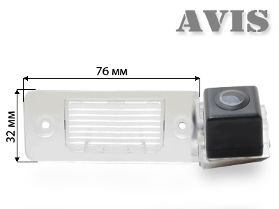

Нашел интересную модель. Камера - AVIS AVS312CPR Volkswagen (104) - ФОТО НЕ ГРУЗИТСЯ.???
Подойдет-ли на VW jetta 6 ??? На сайтах ГАБАРИТНО-УСТАНОВОЧНЫЕ размеры совпадают.
Эта модель по габаритам соответствует размерам, заявленным для VW jetta 6 - 76x32mm.
Но она позиционируется на сайтах для VW TUAREG 2012+.
Понял по фото,что камера укреплена ПРОСТО на СТЕКЛЕ фонаря подсветки Н.З. Значит сама лампа и корпус/патрон останутся ШТАТНЫЕ. У меня светодиоды в подсветке Н.З. Узнавал у О.Д. что КАМЕРЫ со встроенными светодиодами (КАК ОБРАЗЕЦ НА ФОТО,но конкретно подходящий для Джетты 6) дают другой спектр. БУДЕТ АЛЯПОВАТО...

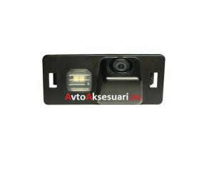

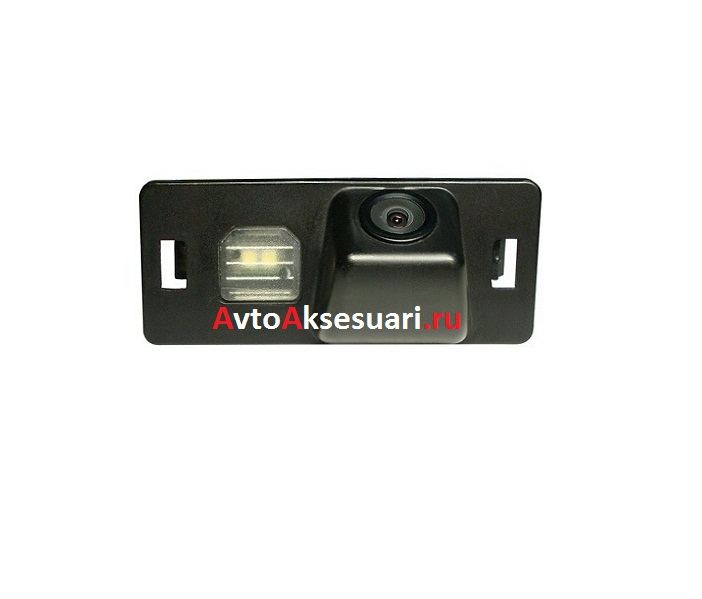

Есть варианты камер "в клавишу багажника", тоже (по косвенным данным из непроверенных источников) по габаритам: 112,5х49,8 mm. соответствуют Джеттовской клавишe, но ,опять-же, позиционируются на VW TIGUAN 2011+, TUAREG 2012+, TOURAN 2010+ ?????

На фото - монитор(предполагаемый), варианты камер со встроенным светодиодои(для Джетты) и с кнопкой багажника (для ТИГУАНА). ФОТО - AVIS AVS312CPR Volkswagen (104) НЕ ГРУЗИТСЯ.

До недавних пор на Джетту не было штатных камер и все ставили от Тигуана (в ручке открывания багажника), в том числе и я. Встает болт-он. Только они бывают с RGB и AV-выходами. Вам, судя по всему, нужна с AV-выходом.
P.S. А не проще поменять ГУ на RCD330+ и к ней уже подключить камеру? Сейчас цена на это ГУ на Али ~5500 руб. И функционал богаче чем у Вашего ГУ, и выглядит солидно, и не нужно куда-то мастырить "левый" монитор.

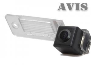

Наконец-то удалось разместить фото камеры, которая меня более всего заинтересовала :
AVIS AVS312CPR -VW для TIGUAN 2011+

По камере (без светодиода,на последних фото), что мне понравилась информации пока НЕТ???
