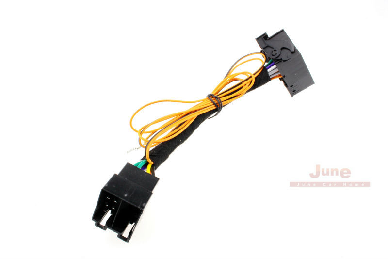

Alsini 3 Жалоба Опубликовано: 12 апреля 2017 Vaysa https://ru.aliexpres...ce-8e9b34f9e303. Ваша ссылка N.3 - для чего эти колодки с проводами??? Поделиться сообщением Ссылка на сообщение Поделиться на других сайтах
IslandSky 1 029 Жалоба Опубликовано: 12 апреля 2017 (изменено) Ваша ссылка N.3 - для чего эти колодки с проводами??? Это переходник Quadlock-ISO. Вам нужно выяснить какой тип разъемов для ГУ в Вашем авто. Изменено 12 апреля 2017 пользователем IslandSky Поделиться сообщением Ссылка на сообщение Поделиться на других сайтах

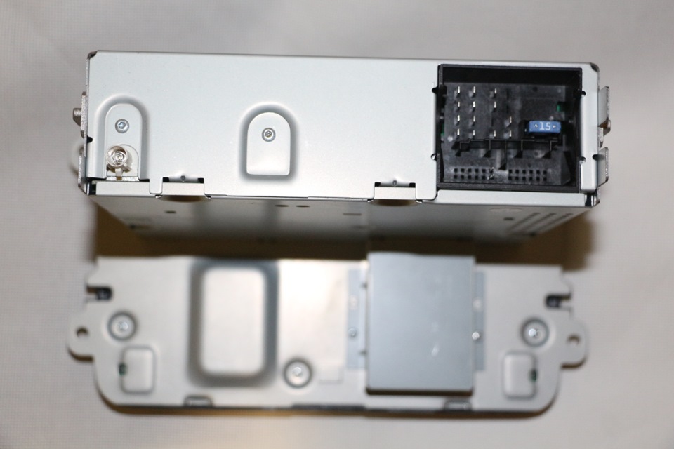

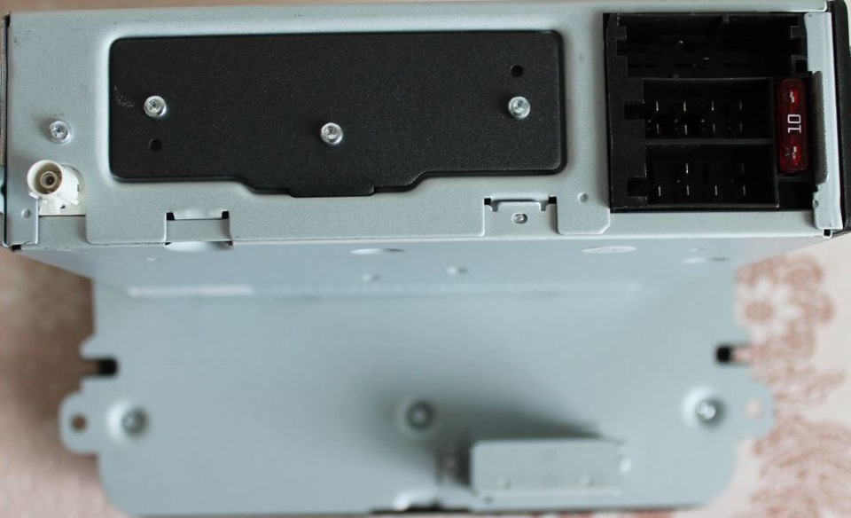

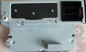

Vaysa 421 Жалоба Опубликовано: 12 апреля 2017 (изменено) Значит до демонтажа моего Г.У.-220G вопрос остается открытым? Вот фото задней панели вашей магнитолы, у вас ISO А это задняя панель RCD 330+ здесь QUADLOCK Следовательно вам нужен переходник ISO-QUADLOCK PS. Вот человек сам устанавливал RCD 330+ https://www.drive2.ru/l/461747880617575634/ К вашей 220 не подведена CAN шина, на 330+ она нужна..... Совершенно про это забыл., в Джеттах старше годом выпуска которые комплектовались RCD 310, разъем на магнитолу шел QUADLOCK и CAN шина уже была подключена к Gateway. На машинах моложе, стали просто экономить и поменяли разъемы на ISO, а так же установили "улучшеную" RCD220. Изменено 12 апреля 2017 пользователем Vaysa 1 Поделиться сообщением Ссылка на сообщение Поделиться на других сайтах
