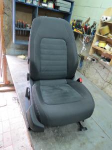

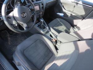

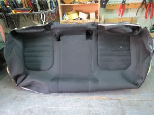

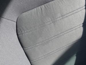

И вот подхожу я к главной версии Highline самой топовой, которую я так хотел после своей первой джетты в комплектации Trendline. Что сказать, я ее купил и получил салон комплектации спорт, но вместо комбинированного салона теперь с 2016 года стоит тряпка, см фото и даже передний подлокотник стал тряпочным. post-17783-0-97111300-1493217146_thumb.jpg
На вид тряпка довольно таки крепкая и хорошего качества, вставки из аля алькантары, но при моей активное езде на машине (в год 30.000 - 40.000 км), плюс  в машине минимум 4 человека,  я знал, что салону будет хана. Все это меня с подвигло  к поиску путей решений.

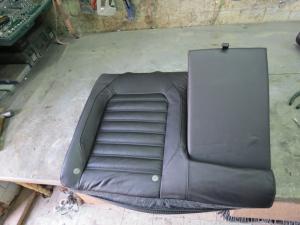

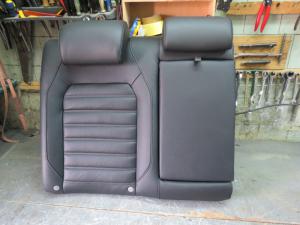

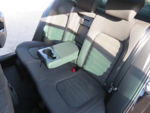

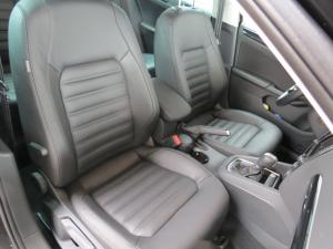

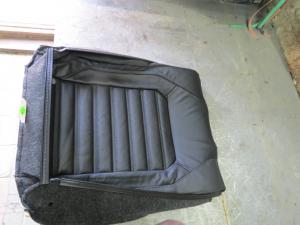

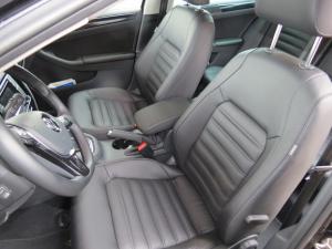

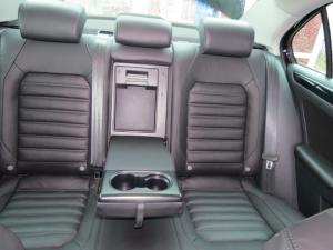

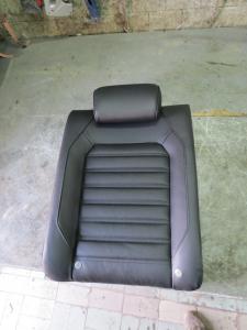

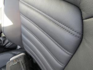

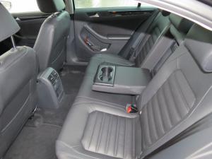

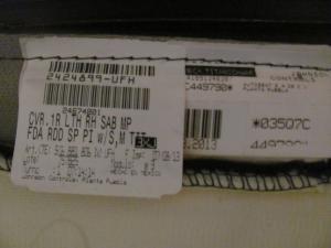

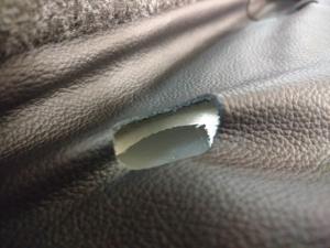

Чехлы это чехлы они не прибавят престижа и ликвидности авто, а просто сохранят салон для следующего владельца в чистоте. Фотки салона для подтверждения, что это кожа и фабричный пошив.

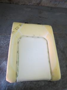

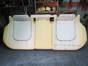

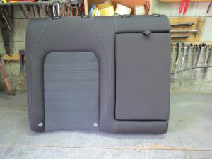

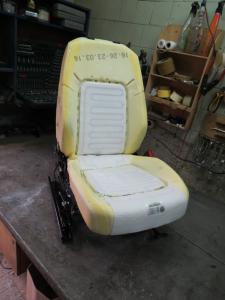

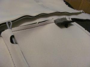

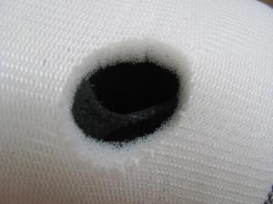

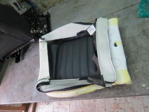

В процессе изучения вопроса я понял, что комплектность может быть разной для каждой версии. Например мне потребуется только шкурки на сиденья, 5 кожаных подголовников и задний кожаный локоть. Пена и подогревы сидений остаются прежние. А у тех у кого был комбинированный салон из кожзама, достаточно только шкурки до купить. Все остальным версиям нужно брать пену от Highline и менять подогревы, так ка они разные. Хуже всего тем у кого Trendline им придется еще докупать спинку заднего сиденья для установки заднего подлокотника.

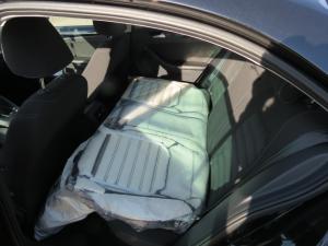

Начал собирать информацию, что нужно для инсталляции салона. Так как хотел с экономить на ателье по установке салона. Цены начинаются от 8.000 до 15.000. Изучил вопрос по разбору салона, необходимому инструменту и дополнительному материалу. Инфу всю по разбору собрал с просторов интернета, скобы мне достали с завода по изготовлению салона, пистолет и фен на время сказали дадут. Но столкнулся с трудностями: необходимо помещение с компрессором для пистолета для скоб плюс начали отговаривать, что при перетяжке можно по неопытности порвать шкурки, а также что если не разу не отпаривал кожу то можно запороть и так далее. Плюс сыграл еще то фактор, что передний подлокотник тряпка и теперь его тоже нужно перетягивать. В итоге выбор пал на ребят в гараже у себя дома. Цена приемлема, качество на высоте на примере готовых салонов от других марок автомобилей и ОДНОЙ Калужской джетты 6.
Ну вроде все вопрос решен, ОРИ кожаный салон беру, установку буду делать не сам. И потянулось время ожидание конечного итога. В один из дней, а точнее ночей  погнал я в Москву за своими шкурками, на утро не выспавшись погнал в гараж к ребятам, но там оказалась очередь и пришлось мне почти 3 недели катать свой салон в багажнике. Вместе с подлокотником, 5 подголовниками и шкурками на сиденья от нашего багажника в 510 л ничего не отсталость. Кроме пакетов с продуктами больше ничего не положишь.

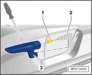

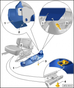

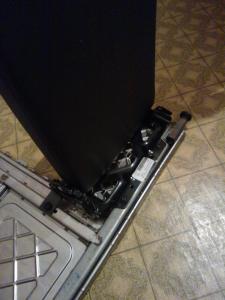

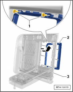

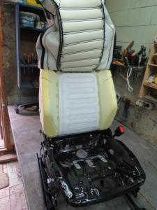

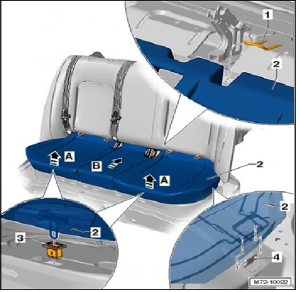

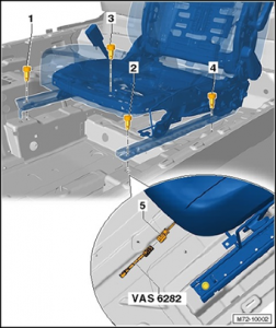

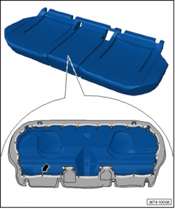

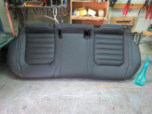

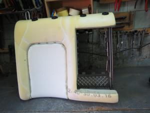

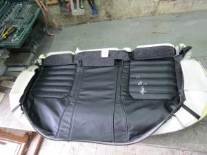

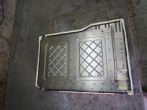

И вот наступило утро 22 апреля, все на субботник ,а я к 8-00 утра на перетяжку. Дальше слов будет мало, я и так уже всех уморил своей писаниной будут фотки процесса инсталляции.
Незабываем отсоединить провода на подогрев сидений, подушка безопасности и ремень безопасности

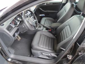

Мои впечатления:
1.       Это ОРИ салон, а не кожа молодого дерматина
2.       Запах новой машины
3.       Приятные тактильные ощущения
4.       Мне и моей семье это нравиться
5.       Домой после приезда с работы уходить не охота

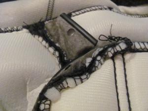

За труды 5+ только вот насколько я осведомлен, то это ори также является "молодым дермантином"
Каждому своё.., мне например на коже летом бубенцы потеют, а зимой они же, скукоживаюцца  :xixixi:
ты не совсем прав, дерматин только сзади и сбоку передних сидений. Другими словами под пятой точкой и спиной натуральная кожа по артиклу бизон. Чуть позже если найду то выложу фотки
