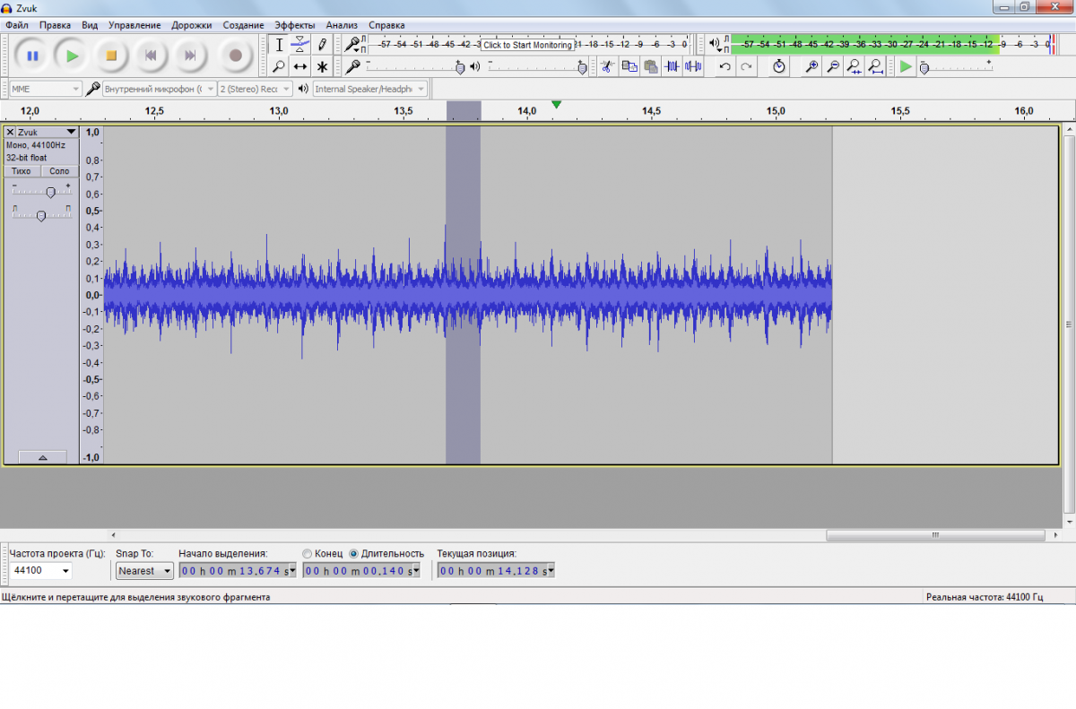

fari2006 0 Жалоба Опубликовано: 4 декабря 2017 (изменено) Доброго дняВладею VW Jetta 1.4 tsi (122 л.с.). Год выпуска: 2011.После приобретения авто была вибрация на холостых. Т.к. люблю когда в машине все исправно сразу занялся поиском причины. Оф дилер сказал, что возможно форсунки, катушка или свечи.Но не тут-то было. Оказалась низкая компрессия во втором цилиндре. После вскрытия итог: прогорело 2 клапана и седло. Все починил + заменена цепь.Теперь прислушиваюсь к каждому звуку))Прошу послушать как работает двигатель на холодную после ночной стоянки. Температура минус 1 градус.Так и должен работать либо нет. Спрашиваю, тк реально незнаю как он должен работать.Буду благодарен за комментарии Zvuk.mp3 Изменено 4 декабря 2017 пользователем fari2006 Поделиться сообщением Ссылка на сообщение Поделиться на других сайтах

udaff 232 Жалоба Опубликовано: 4 декабря 2017 (изменено) Короткая очень запись,на ней вроде нормально всё.Слабый стучок на одном цилиндре,возможно следствие неправильной работы гидрика.Обороты для данной погоды нормальные-857 об/мин.Если ничего не беспокоит,нужно просто выспаться. Изменено 4 декабря 2017 пользователем udaff Поделиться сообщением Ссылка на сообщение Поделиться на других сайтах
