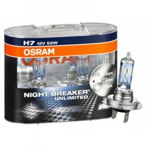

Тогда посоветуйте хорошие галогенки... никто почему то про них не хочет написать у кого какие хорошие стоят )
У меня такие, не жалуюсь.
