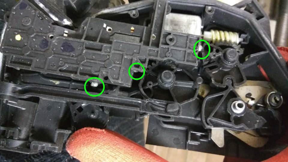

gigagertz 101 Жалоба Опубликовано: 24 сентября 2018 вот кстати, если посмотреть на фото и пройтись по зеленым кружкам слева направо: 1 кружок это микрик индикации открытого замка, под пальцем с перчаткой находится рычажок на который давит защелка замка, который соответственно давит на микрик и показывает что замок открыт, в закрытом состоянии защелка на этот рычаг не давит и микрик не нажат. моторов к этому рычагу-шестерне не подводится и похоже единственное ее назначение определение открытости/закрытости замка. хотя может быть какое-то влияние на среднюю шестерню есть, щас не скажу 2 кружок это микрик блокировки внешней ручки, так же к нему относится средняя шестерня и мотор под планкой, который больше всех изнашивается. на фото шестерня в режиме открыто, если она повернута на 90 градусов по часовой, то она этой прямой частью отводит некую хрень в ответной части замка, назовем его фиксатор, который является проставкой между защелкой замка и тросиком внешней ручки. Если фиксатор находится между ними, то при натягивании тросика внешней ручки, через этот фиксатор открывается защелка. если мотор поворачивает среднюю шестерню фиксатор отходит в сторону и при нятягивании тросика на защелку ничего не воздействует и замок не открывается 3 кружок это микрик так называемого safe режима, это когда замок не открывается ни изнутри ни снаружи. к нему относится второй мотор и шестеренка сверху справа. Шестерня снизу справа и металлический рычаг уходящий направо за границы фото - это собственно рычаг тросика внутренней ручки. когда тянешь рычаг нижняя шестеренка давит на защелку на ответной части замка и он открывается. соответственно если средний мотор закрыт, снаружи не открыть, т к фиксатор разъединил связь внешней ручки/защелки замка, но при этом потянув за этот металлический рычаг(внутренняя ручка) - нижняя правая шестерня откроет замок. Это можно сказать второй канал открытия защелки замка. А вот когда второй мотор поворачивает правую верхнюю шестерню, то она блокирует нижнюю правую(как сейчас на фото кстати). и вот тогда замок не открыть ни снаружи ни изнутри, т к фиксатор разъединил связь, а вторая шестерня блокирована верхней. 1 Поделиться сообщением Ссылка на сообщение Поделиться на других сайтах
gigagertz 101 Жалоба Опубликовано: 24 сентября 2018 выходит я был не прав действительно может быть так, что дверь будет открываться только снаружи, если второй мотор залипнет в состоянии блокировки Поделиться сообщением Ссылка на сообщение Поделиться на других сайтах
gigagertz 101 Жалоба Опубликовано: 24 сентября 2018 (изменено) хотя может я ошибаюсь с правыми двумя шестернями и сейчас у них положение не заблокировано, а заблокировано это когда верхняя шестерня блокирует и нижнюю и среднюю. и вопрос блокировки тут какой-то непонятный мотором шестерню не заблокировать - мотор можно прокручивать и со стороны вала. должно быть какое-то другое положение верхней правой шестерни, что бы она четко блокировала как минимум нижнюю и ее нельзя было сдвинуть обратно. надо поискать еще фоток просто на верхней правой шестерне есть выступ как раз подходящий к средней шестерне, так что похоже это режим открыто и ничего не заблокировано. А если она может блокировать обе шестерни, то тогда если второй мотор залипнет в блокировке, то не откроется ничего. а если будет разблокирован, то изнутри будет открываться всегда, а снаружи в зависимости от первого мотора Изменено 24 сентября 2018 пользователем gigagertz Поделиться сообщением Ссылка на сообщение Поделиться на других сайтах
gigagertz 101 Жалоба Опубликовано: 24 сентября 2018 да, похоже не блокирует он среднюю шестерню. на фото вообще какой-то промежуточный режим, закрыто это похоже когда верхняя довернется против часовой и упрется в нижнюю и тогда не даст ей никуда двигаться Поделиться сообщением Ссылка на сообщение Поделиться на других сайтах
