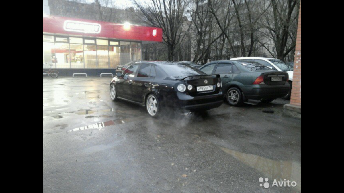

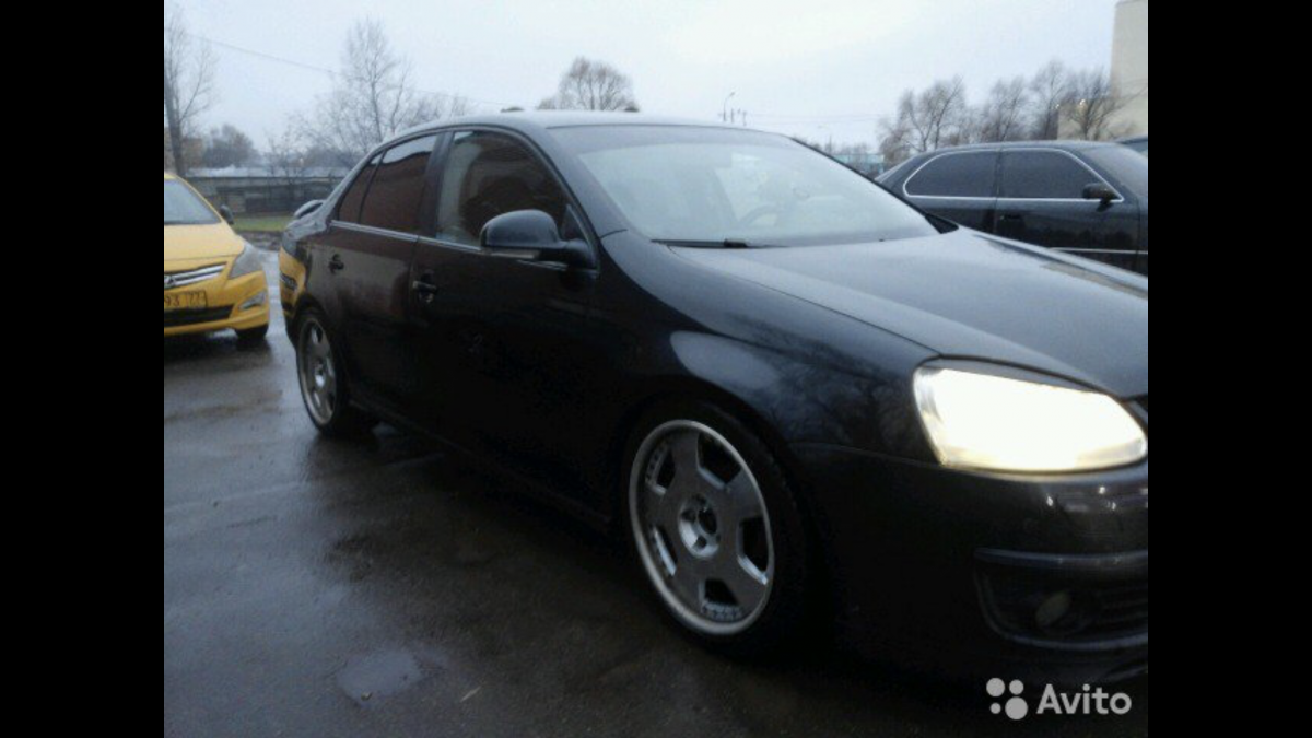

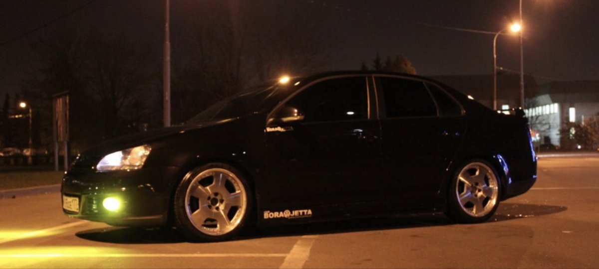

lexazu 0 Жалоба Опубликовано: 14 мая 2019 И забыл добавить, что после покупки, сразу сделал полное ТО, поменял все абсолютно фильтра, масло в коробке и в двигателе, колодки и т д. Гемора конечно я с ней получил ещё на этапе постановки на учёт, капитально. Так как пришлось её приводить в сток, а она на кайловерах с сделанной на заказ выхлопной системой , ну и навешано от старого хозяина было куча приблуды, начиная с ресничек на фары и заканчивая покрашенными задними габаритами. Поделиться сообщением Ссылка на сообщение Поделиться на других сайтах
