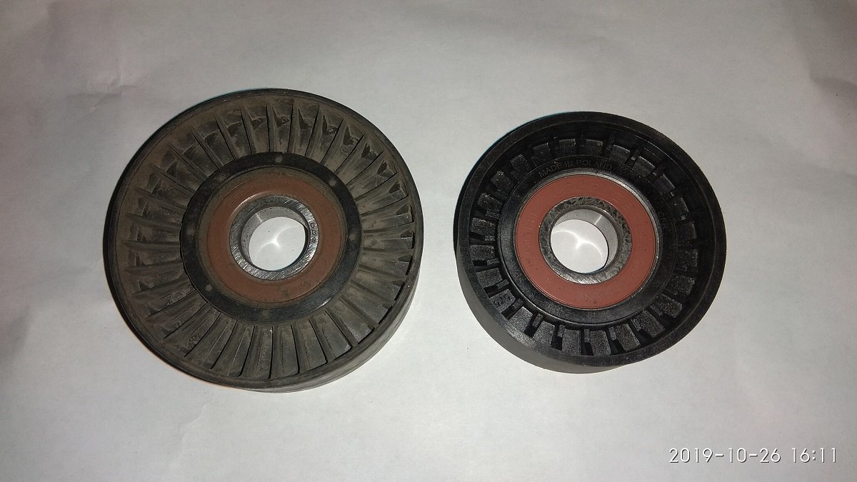

udaff 232 Жалоба Опубликовано: 26 октября 2019 (изменено) Добрался я до них сегодня.Правая резьба на обводном,на натяжном левая.Послушал вас всех и заказал CAFFARO также.Что то обводной больше родного,но это не принципиально. Натяжной точно такой же по всем размерам,как и обводной,и походу мне не тот приехал.Я его и так и сяк,не поставить его.Родным болтом с родной центровочной шайбой его не поставить,так как буртик центровочной шайбы будет задевать сам ролик и тормозить его.Завтра увезу обратно попробую сдать,хрен знает от какого это движка.Поздновато я тут пост увидел,надо было CAFFARO 38300,а эта хрень под другим номером,понадеялся я на компетентность работника экзиста.Но парадокс в том,что ролики не виновны.Я уже сколько раз смотрел в области помпы,но ежедневные дожди не давали мне углядеть течь,всё кругом сыро и не поймёшь.Сегодня сухо,впервые за х/з сколько дней,и сразу увидел,под ней сыро везде.Придётся её заказывать.Заодно ОЖ махну,как раз 5 лет. Залью эту G013A8JM1, хватит ведь 3 шт. полторалитровых концентрата? Или лишко?Вся ОЖ один хрен не сольётся. Изменено 27 октября 2019 пользователем udaff 1 Поделиться сообщением Ссылка на сообщение Поделиться на других сайтах

NikNikols 390 Жалоба Опубликовано: 26 октября 2019 2 часа назад, udaff сказал: но это не принципиально. Так ведь ремень не натянеш. Поделиться сообщением Ссылка на сообщение Поделиться на других сайтах
udaff 232 Жалоба Опубликовано: 26 октября 2019 (изменено) Выше несколько человек натянули на именно этот ролик,и я натянул.Почему не натянешь?Натяжной механизм отвёл (ослабил ремень),ремень накинул на все ролики,натяжной отпустил.Хода натяжного хватает с запасом.В чём проблема?Натяжной механизм подвижный. Изменено 26 октября 2019 пользователем udaff Поделиться сообщением Ссылка на сообщение Поделиться на других сайтах
