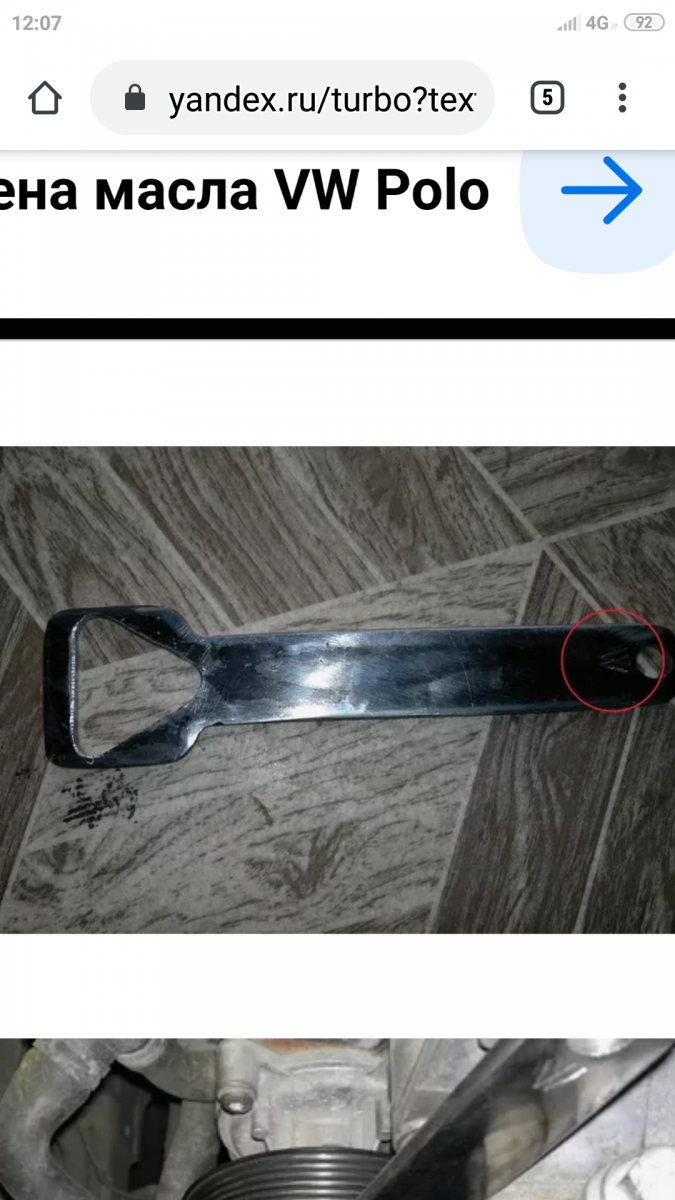

Antoha064 53 Жалоба Опубликовано: 26 октября 2019 ОЖ у меня ушло 6 литров, но 0.5-1 литр из 6-ти ушел на промывку. Ремень можно ослабить вставив фиксатор в натяжной ролик и тогда можно пощупать все шкивы, у меня в помпе подшипник еле слышно если крутить рукой хрустел-шумел. Чтобы снять помпу нужно сначала открутить шкив с неё. Все писали что с натянутым ремнём срывали болты со шкива, потом со снятым ремнем снимали шкив. Один товарищ написал что у него при срыве болтов фазы грм перескочили, ваг для этого случая рекомендует спец. фиксатор для шкива, на драйве есть его чертеж, можно самому сделать. Я срывал болты с фиксатором шкива Поделиться сообщением Ссылка на сообщение Поделиться на других сайтах

udaff 232 Жалоба Опубликовано: 27 октября 2019 11 часов назад, Antoha064 сказал: ОЖ у меня ушло 6 литров Только с радиатора сливал? Или с контура турбы тоже? Где чертёж, не нашёл, кинь ссылку. Поделиться сообщением Ссылка на сообщение Поделиться на других сайтах

Antoha064 53 Жалоба Опубликовано: 27 октября 2019 (изменено) 13 часов назад, udaff сказал: Снимал нижний патрубок на радиаторе, слилось ли с туpбы не знаю, все пишут что 5 литров хватает, но у меня ушло 6 впритирку. Чертеж щас поищу https://yandex.ru/turbo?text=https%3A%2F%2Fwww.drive2.ru%2Fc%2F461971906111769925%2F Изменено 27 октября 2019 пользователем Antoha064 1 Поделиться сообщением Ссылка на сообщение Поделиться на других сайтах
udaff 232 Жалоба Опубликовано: 29 октября 2019 (изменено) А болты тоже надо? Красным кружком что обведено? Изменено 29 октября 2019 пользователем udaff Поделиться сообщением Ссылка на сообщение Поделиться на других сайтах
Antoha064 53 Жалоба Опубликовано: 29 октября 2019 Я все болты старые оставил. Что обведено не знаю, ничего не пропиливал с этой стороны фиксатора Поделиться сообщением Ссылка на сообщение Поделиться на других сайтах
udaff 232 Жалоба Опубликовано: 3 ноября 2019 Сделал ключ этот, махнул помпу, теперь тишина.Ролик сдал обратно в экзист. Поделиться сообщением Ссылка на сообщение Поделиться на других сайтах
