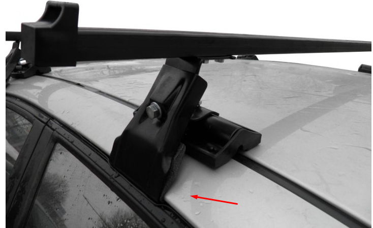

Ребята кто ставил себе такой вот дешовый багажник на крышу?
Между кузовом и багажником есть кусок резины который не даст поцарапать крышу, это конечно хорошо, но вот вопрос подойдёт ли он нормально на Джетту, и будет ли нормально закрываться дверь, а так же не оттопырит ли он уплотнительную резинку после чего влага потом может попадать в салон?)
Продовец конечно сказал что легко на Джетту станет ну это и так понятно лишь бы продать)
А что вы скажите, ктото ставил такой себе багажник?

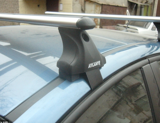

Видел в интернете Багажник на крышу Atlant - и даже хорошие отзывы, но у нас такого к сожалению нет(
Да ничего там не протечет. Если только не лить под давлением специально в эти места.
Это типичный багажник на крышу без штатных мест крепежа. Что то типа "универсального", немного отличаются такие багажники по моделям авто шириной и опорными элементами.
Единственная их проблема- не передавить, не перегружать и поставить правильно, что бы не получить вмятины. И лак/краска под упорами немного вытирается, особенно при длительном использовании.  Можно в этих местах "бронепленку" клеить, что бы уберечь ЛКП.
Совершенно верно. Как то давал свои старые (ещё для Ibiza покупал) одному знакомому для Seat Altea. Так он их не отрегулировал под свою крышу и при закреплении понаделал вмятин. На джетте, в проёмах задних дверей, имеются ещё дополнительные сверления для надёжного крепления!
Атлант аналогичен тому, что на картинке. 6 летних сезонов исправно отработал. Ничего не течёт, не трётся, не ломается, если

Я имел в виду повально этот АТЛАНТ ставят в России, и отзывы на него хорошие и видно что сам зажим меньше и тоньше. Screenshot_2.png.1629e49da01687561389b8ef021a8d4a.png
Ну не чтоб "повально", но популярный производитель, да.
Просто качество они держат на уровне и по сути выпускают аналоги всяких "монбланов" и т.п.
У меня такой же, как на фото, только поперечины аэродинамические, типа "крыло".
Там по шаблону из инструкции подрезается пластиковый ограничитель для установки упоров (этих вот черный хреновин, они кстати складные) по ширине крыши конкретного авто. У Джетты5 в верхней части проема передних дверей есть технологические отверстия с резьбой под страховочную гайку (чтоб багажник не "уехал" при торможении и т.п.)
Изменено пользователем Brown
Точно так же было и на Seat Ibiza, a вот на Jetta 6 эти отверстия в задних проёмах дверей. Правда уже не помню с резьбой или без.

с резьбой.
