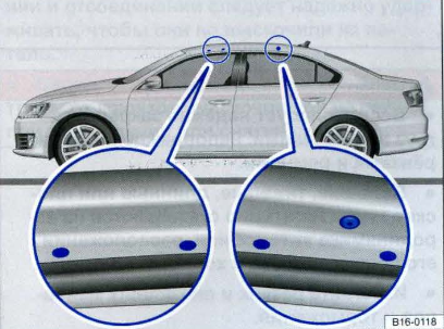

В инструкции написано
"Метки для крепления спереди располагаются
на нижней стороне продольного бруса крыши
=>илл. 96 (левое увеличенное изображение).
Метки и отверстия для крепления сзади находятся
с нижней стороны продольных брусьев
крыши. Отверстия закрыты пластмассовыми
винтовыми пробками =>илл. 96 (правое увеличенное
изображение)."
Вот и пойми, какие дырки и для чего.

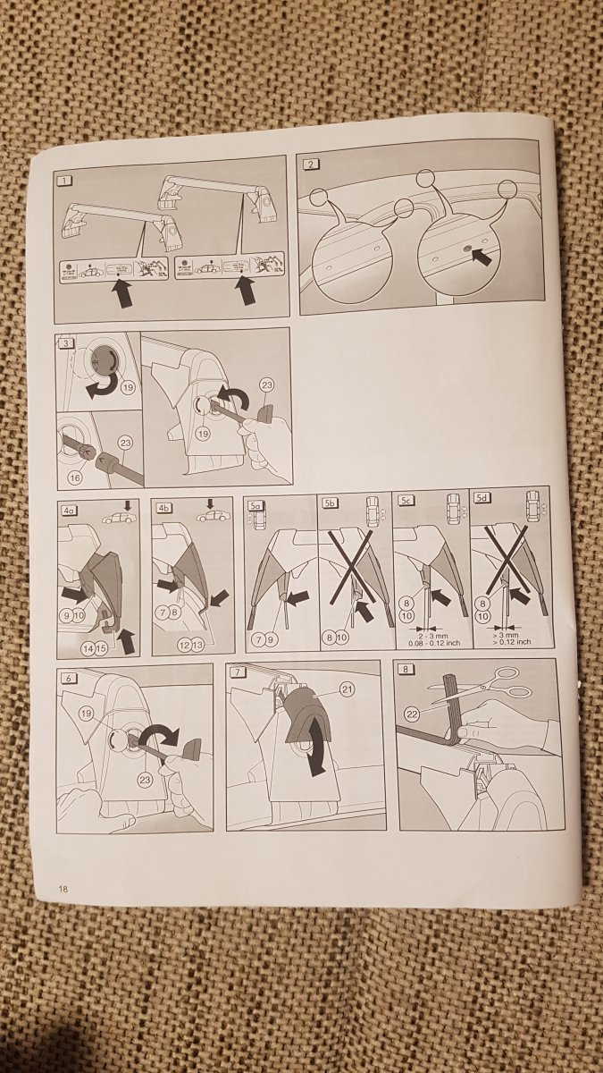

Да вроде в инструкции, что идёт с родными поперечинами, всё ясно написано и нарисовано.

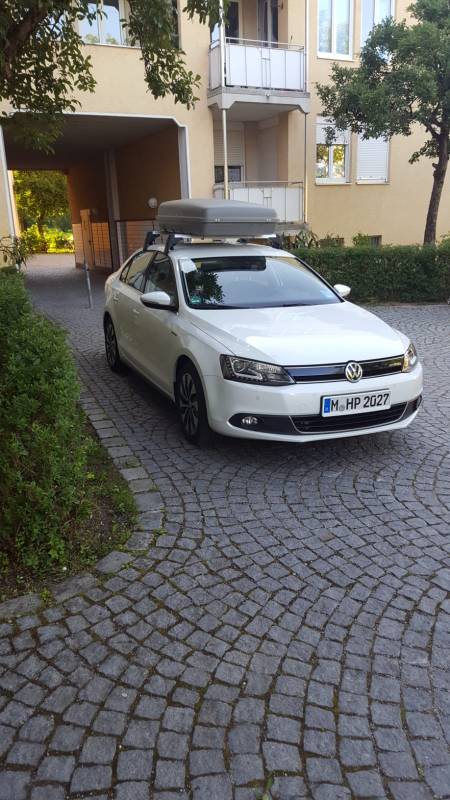

Короче я так понял можно смело брать багажник как на первой фотке в ПОСТУ и не парится ???
А на задних креплениях просверлить отверстие для зажатия гайкой ?
Вот такие вот отверстия!
Впереди можно поцепить крепление между этими двумя отверстиями то есть по середине и просто его хороше зажать чтоб не ездило.
А в заде есть "Третье" отверстие с резьбой, по сути можно в крепление просверлить отверстием диаметром "8" и закрытить 1 болт который не позволит движению рейлингам!
