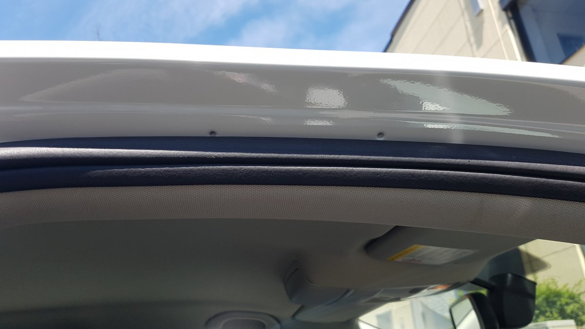

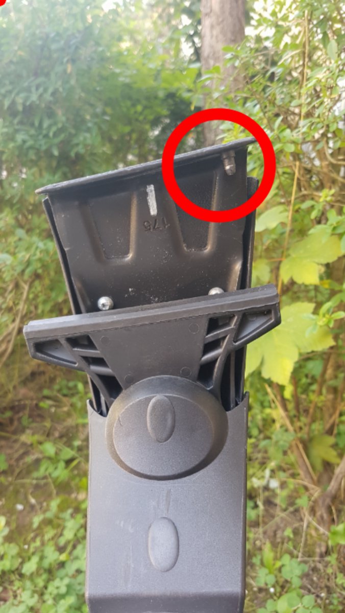

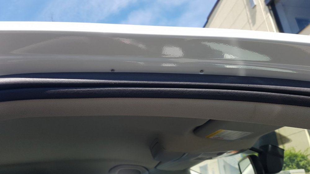

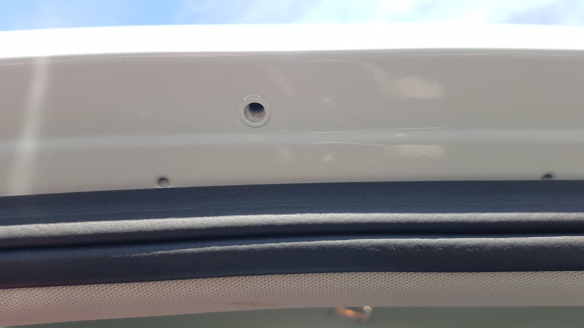

Вот так оно выглядит в оригинале. Отверстие только одно, т.е в задних проёмах дверей. Оно с резьбой м5 или м6. Крайние, это просто углубления (1,5 - 2мм) куда входят шипы/штифты, которые сделаны на кронштейнах багажника. Фото сделаны с моей машины.
Может и для штифтов. Но! У Атланта на кронштейнах дырка была и никаких штифтов. И как вы себе представляете торчащий болт? Да он резинку уплотнительную двери протрёт на раз. Потайной если только. Х.З. В общем без всяких шипов и болтов отъездил.
1 час назад, Sergei36 сказал:
Чего там представлять- я вкручивал. Ничего на раз не протерлось. Но я потому и говорю - использовать болтик не под ключ, естественно, а типа мебельного, со скругленной головкой.

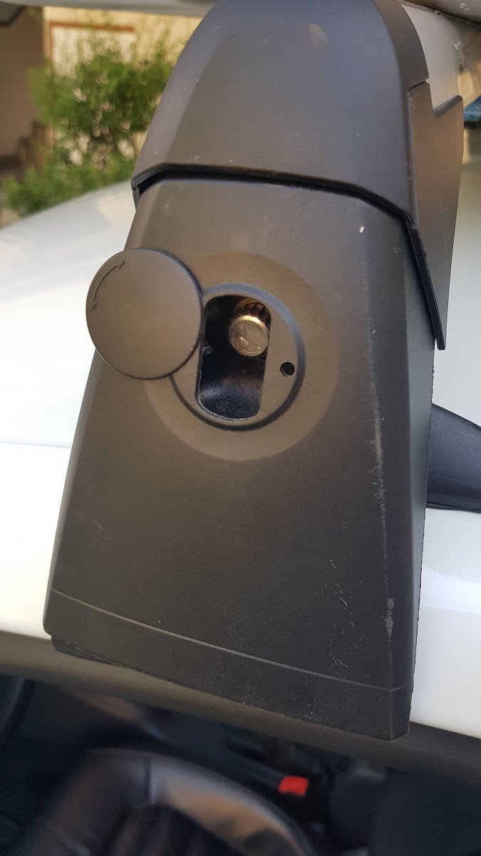

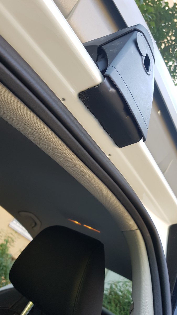

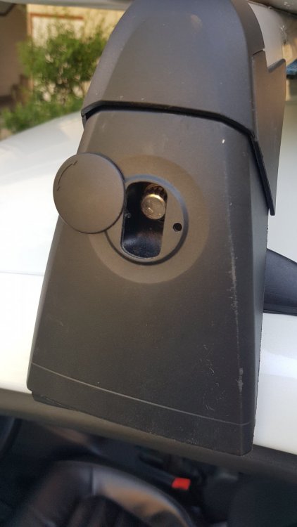

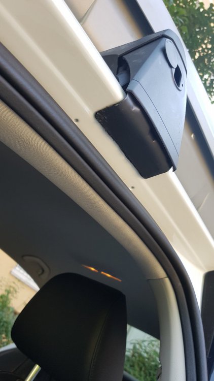

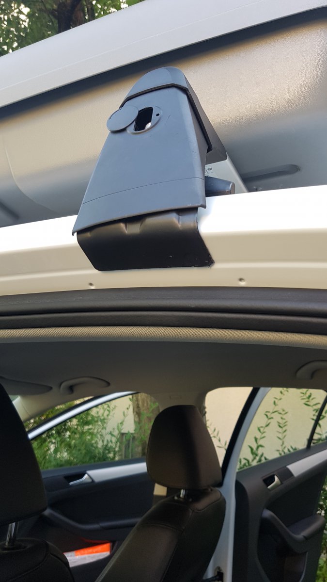

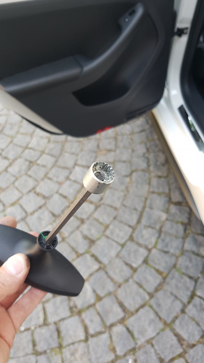

Ну вот, как обещал. Всё таки не шуруп сзади вкручивается, а имеется вваренный в шину держателя штифт, который просто входит в отверстие в проёме задней двери. К родному багажнику прилагается ещё и спец ключ, который настроен на 4 N/M.

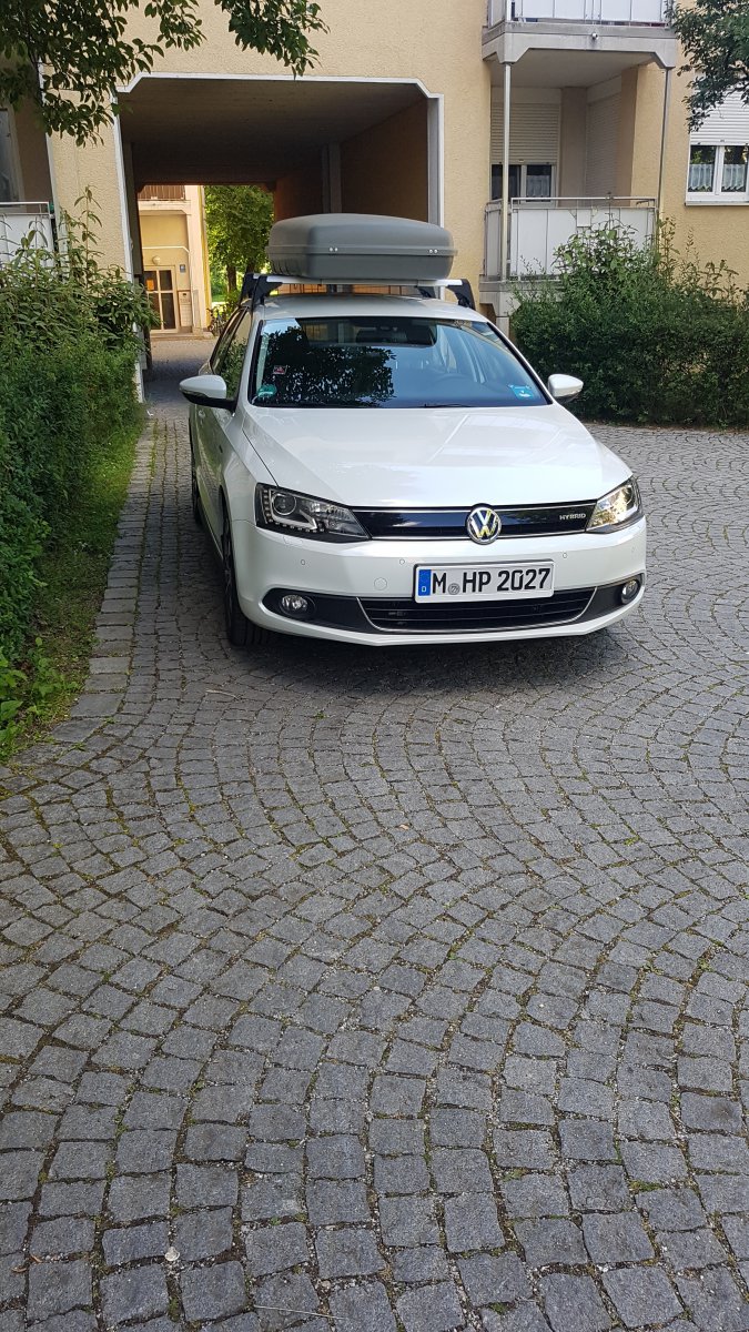

Ну и в итоге, вид спереди :D
