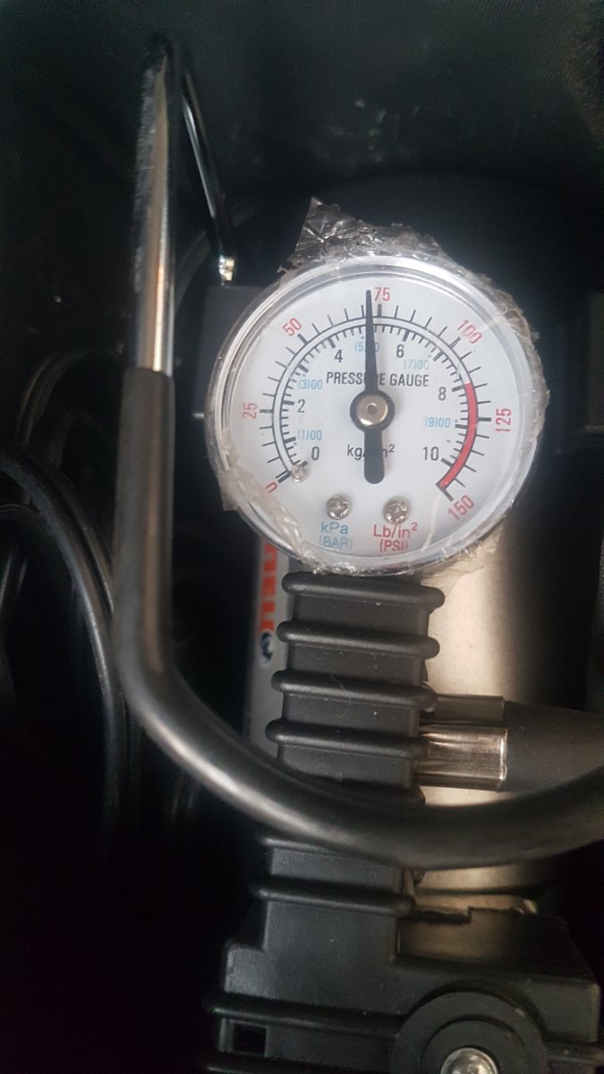

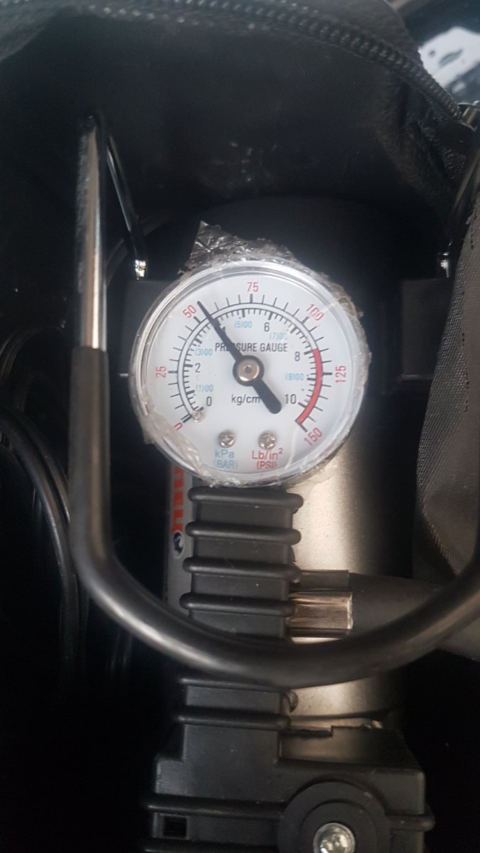

Brown 427 Жалоба Опубликовано: 18 августа 2021 4 часа назад, udaff сказал: Я не знаю на BSE, но смысл то не в этом. Давление должно держаться и не падать резко после того, как заглушил. Это суть! Ну вот померял я. Приспособил под это дело манометр от насоса. За 25 минут падение давления с 5 до 3 кг/см. Не резко, абсолютно равномерно. Снимал с интервалом минут по 10. Как я понимаю, это нормальная картина. Поделиться сообщением Ссылка на сообщение Поделиться на других сайтах
