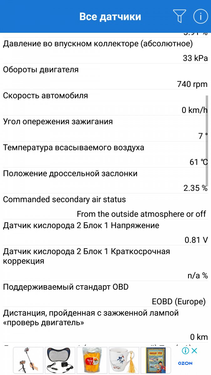

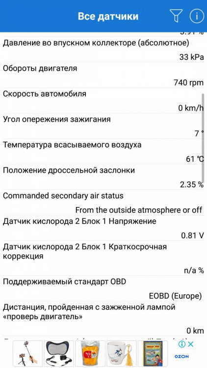

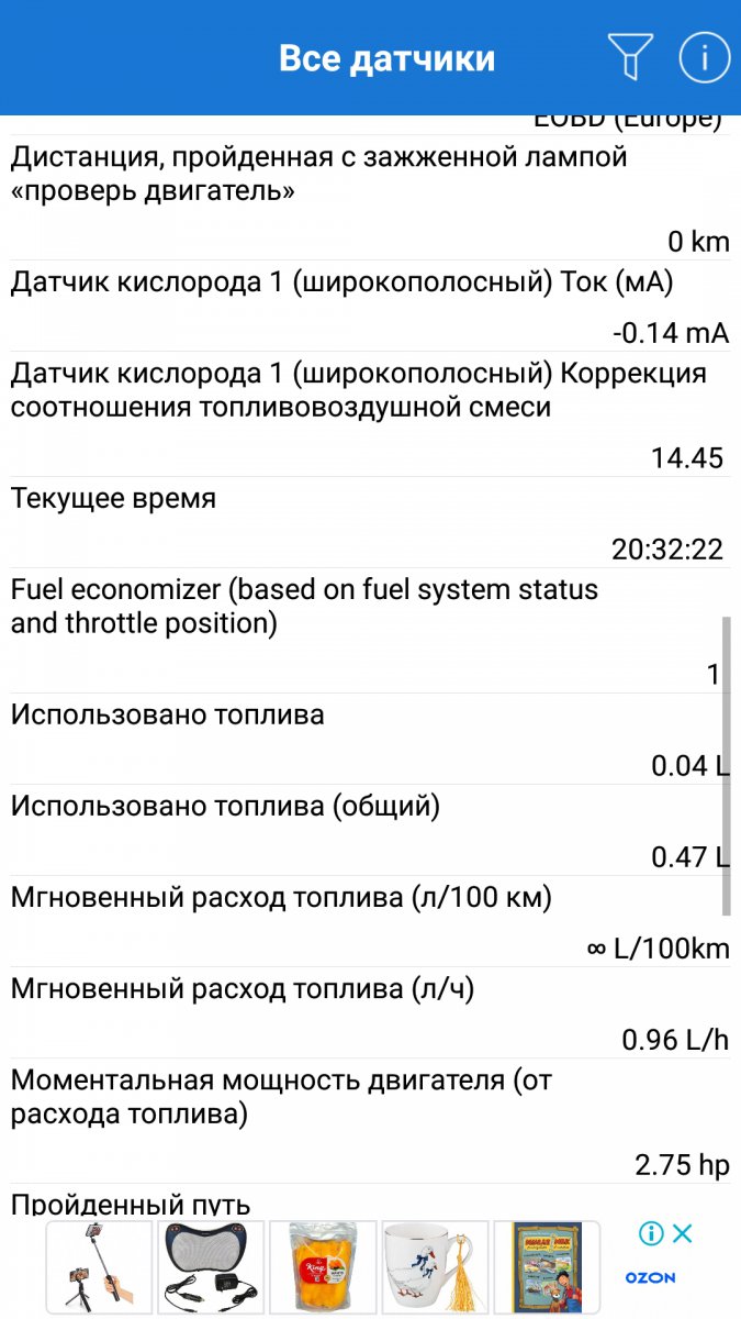

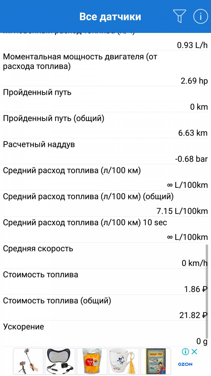

Brown 427 Жалоба Опубликовано: 21 августа 2021 (изменено) 18.08.2021 в 20:06, udaff сказал: Вот я его просил посмотреть значение коррекции, чтобы повалили пропуски, нужно чтоб коррекция уехала за 20 % в любую сторону. Если подсос воздуха, сразу видно будет. Но данных же нет! Сегодня подключил сканер свежеприобретенный. Ошибок не видит все так же. Сканер показывает на ХХ краткосрочную коррекцию в районе -3%. Расход все же выше, чем раньше был на ХХ. Было около 0.5, теперь же около 0.7-0.8.. Сегодня в еще одной проыильной СТО смотрели машину. Ошибок не увидели. Типа все нормально. При подключении ноута фиксируются плавающие пропуски по 3 и 1 цилиндрам во время работы на ХХ. Сначала по 3-му цилиндру больше сильно. Штук по 10-15 набегает. Через полминуты или какое то количество оборотов БК их скидывает. Типа, не считая их критичными ) Потом мистика какая то началась. То на третьем насчитает с 10-ток пропусков, а на1м=0 , то после очередного сброса уже на 1м цилиндре сыпятся пропуски по 20 штук а 3-й по нулям почти... Потом опять все только 3-ем цилиндре. Потом на обоих цилиндрах по несколько пропусков. Получается, это не форсунка 3 цилиндра. Очень похоже на проблему катушки, но нет же, меняна была. Ставили другую старую катушку, другие свечи на эти цилиндры- один хрен... Подняли обороты в итоге в блоке двигателя в ЭБУ. Пропали пропуски в Вагкоме. Но подколбашивания хоть и сгладились, все рано остались... Только из за оборотов чаще стали. Задолбало.... Изменено 21 августа 2021 пользователем Brown Поделиться сообщением Ссылка на сообщение Поделиться на других сайтах
Brown 427 Жалоба Опубликовано: 21 августа 2021 Показания сканера: Поделиться сообщением Ссылка на сообщение Поделиться на других сайтах
Brown 427 Жалоба Опубликовано: 21 августа 2021 Поделиться сообщением Ссылка на сообщение Поделиться на других сайтах
