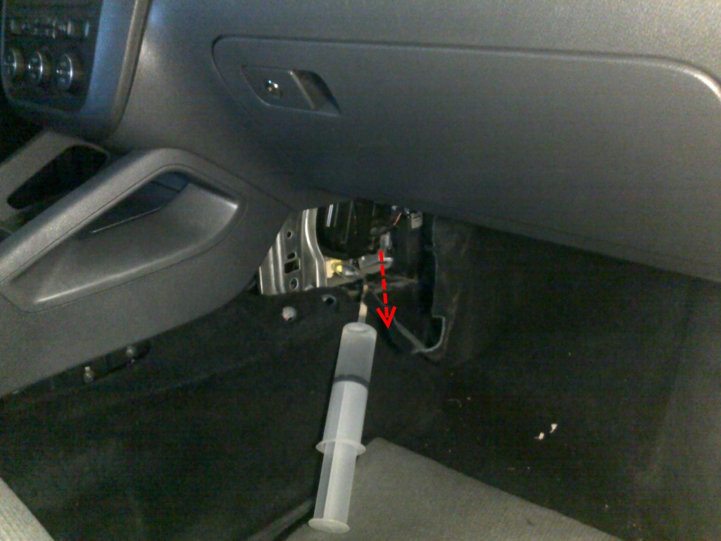

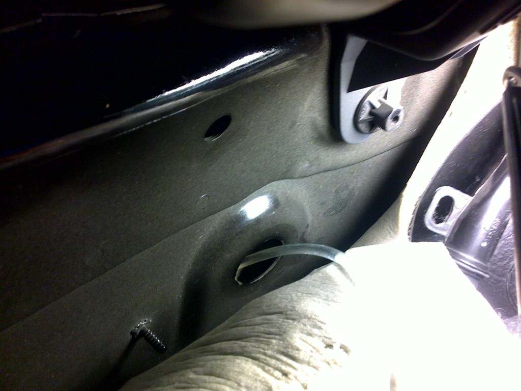

TheLelik 23 Жалоба Опубликовано: 31 мая 2013 В помощь тем, кто будет искать расположение дренажной трубки: Со стороны пассажира откручиваем один болт, который держит пластиковую боковину и отгинаем напольное покрытие: Само дренажное отверстие, на котором сидит резиновая трубка, идущая от испарителя: Для проверки "слива" на предмет забитости, я попробовал промыть его из шприца, сразу же снизу побежала струйка водички Поделиться сообщением Ссылка на сообщение Поделиться на других сайтах
