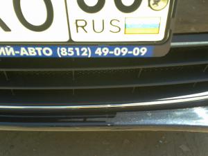

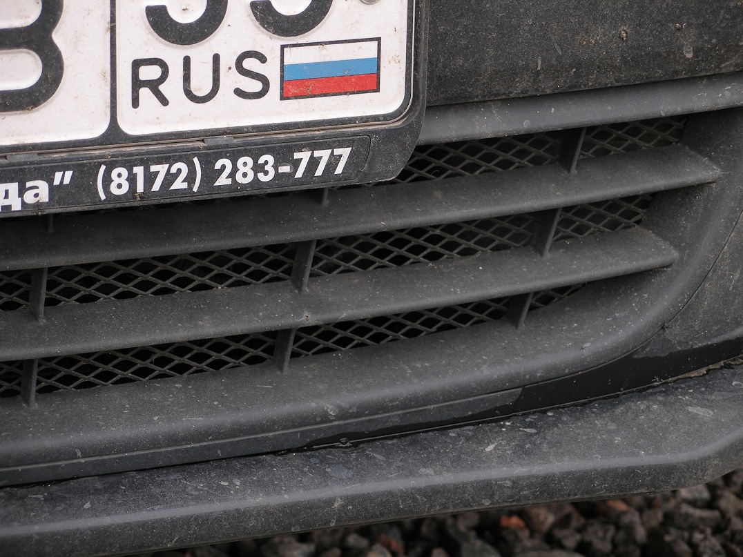

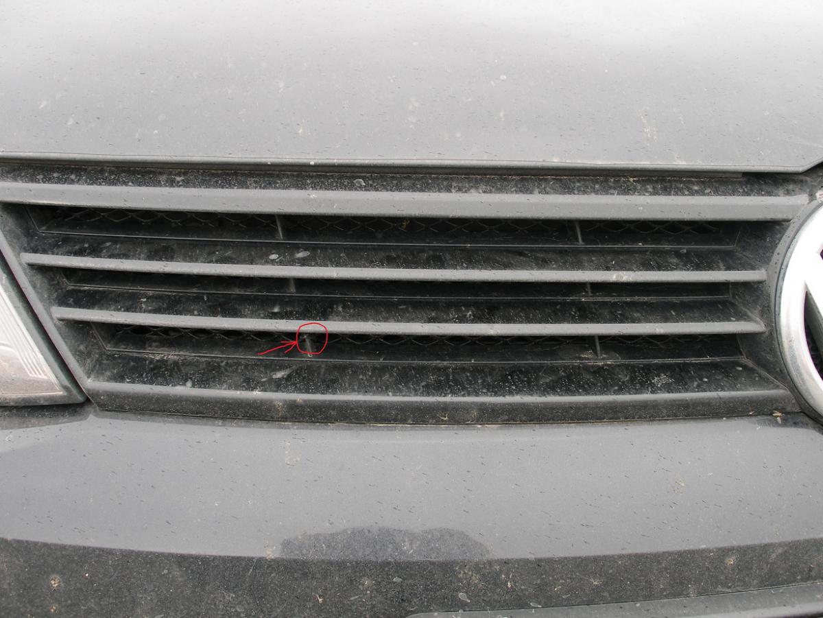

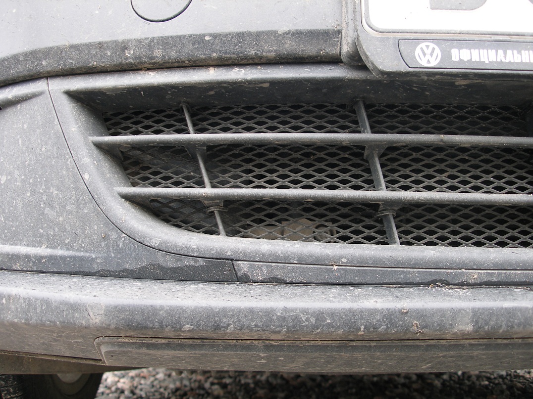

Вот фото решеток с сетками.
1. На верхней решетке виден один хомут - лень было перецеплять.
2. Вид от земли на места хомутов на нижней решетке.
3. Нижняя решетка с высоты примерно 1 метр - зачем сверлить?! :-)

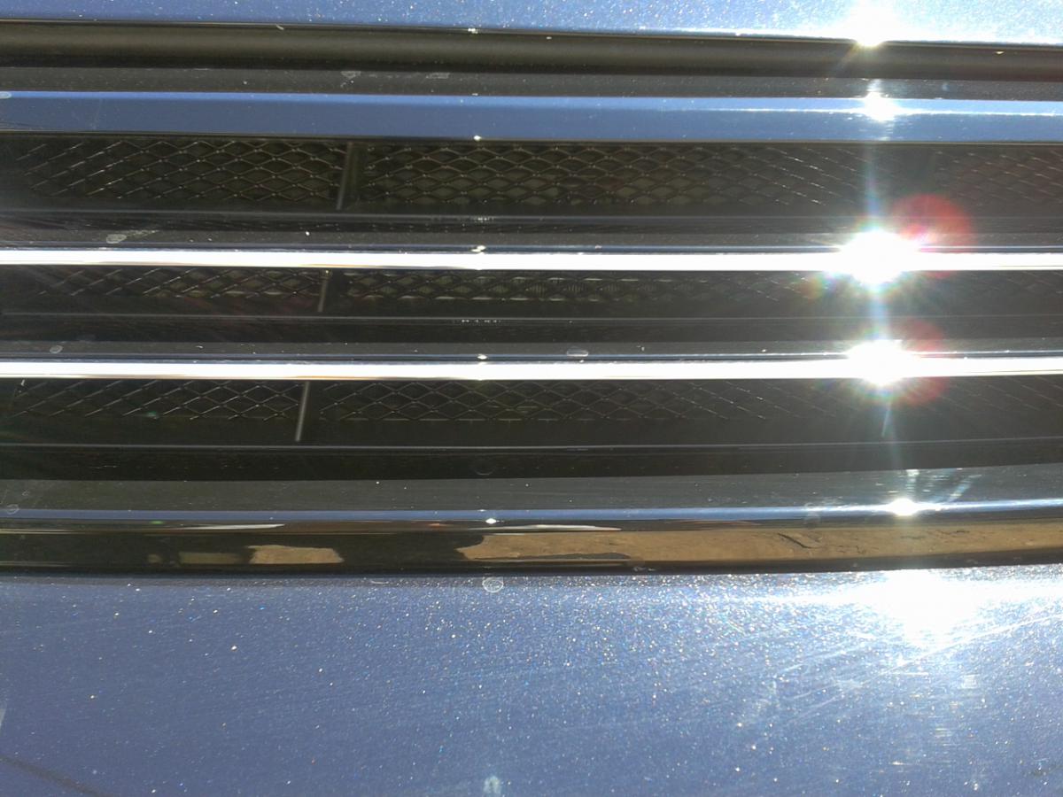

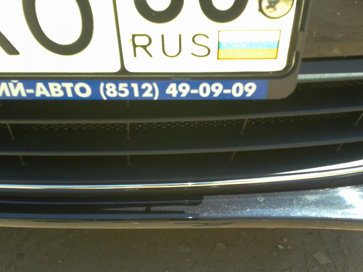

Взял 2,5 хомуты - вроде норм, сверлить не стал вид вроде норм, на днях помоюсь и сфоткаю... помылся и как то так:
Ну, ащщее! Как там и было! :super: А "зайчики" слепят и маскируют хомуты... :-D
