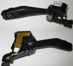

Внимание! Покупая ручку круиза будьте внимательны с последней буквой . Чтобы не "танцевать с бубном", Нужна ручка с таким номером 1K0953513G 9B9, не прочитавшим это сообщение и купившим 1K0953513A лечение искать здесь (Юрец спасибо за подсказку!).

Автомобиль оборудован бортовым компьютером. Для установки необходима только замена ручки и активация. Для обладателей автомобилей без бортового компьютера требуется также замена MFA. Цена вопроса в моем случае 430 грн, во втором около 180 евро.
Сегодня получил ручку. Новая деталь:
Процедура заняла около часа. Стоила с учетом скидки 470 грн! Предварительно говорили 306 грн!. Самая дорогая процедура - активация. Стоит 360 грн! Очень странно, т.к. отняла 5 минут времени. Сняли подушку, сняли руль, снияли старую ручку, поставили новую, руль и подушку. На мой не профессиональный взгляд сделали хорошо. Огрехов не заметил. Потом подключили комп и что-то понажимали.
Работает как установленная на заводе. Вроде ничего не поломали. При включении горит лампочка на приборке. +/- увеличивает/уменьшает скорость.
По стоимости: 430 ручка + 470 установка = 900 грн! Опция под заказ стоит больше 200 долларов. У меня также осталась старая рчка.

какая еще инфа нужна? код детали? Ставили это киевские гольф-клуберы :) Все очень просто, так как написанно вверху, и незачем усложнять) Там один вопрос, на счет борт компа, если его нет - то вначале нужно его поставитть а потом уже и круиз-контроль. :)

Ставил человек в сервисе... потому, что нужно снимать руль, и АирБаг. После этого обновить еще комп... активировать круиз. Так, что ручку покупаем где хотим, а ставим в сервисе)) Под своим четким надзором))
