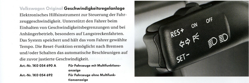

Народ подскажите в чем разница у ОД дают код:1К0054690А
а у нас на форуме:1K0953513G 9B9 в чем разница и какой заказывать?
Так кто-то прояснит ситуацию? На Existe 1K0 054 690 A (Круиз-контроль) = 654,76 грн, а 1K0953513G 9B9 (Переключатель подрулевой) = 770,69 грн.
Привёз из Германии каталог аксессуаров-2009, так в нём указан код 1K0 054 690 A = 59,90 Евро, (для справки: второй код 1K0 054 692 - это для транспортных средств без многофункциональной индикациии = 189 Евро)
В общем так и не понял в чем разница на свой страх и риск заказал вот этот номер:1K0953513G 9B9 ,пришла ручка такая как на картинке из первого поста данной ветки стоимость 95$ знакомый электрик поменял родную на вновь прибывшую за 70грн.(~9$) активация у ОД 100грн.(~12$).Все работает удовлетворен полностью.
vop2002 а у тебя есть или нет многофункциональная индикациия?

Купил ручку переключения как показано на фотке за 2500р., еще за 2500р ее поставил ОД и активировал.
Однако круиз на джетте 2008 трендлайн не заработал. ОД сказал что нет блока управления(а попросту это MFA).
Сталобыть хочу его докупить, может кто нибудь подскажет его код, и что еще нужно что бы его установить и что бы круиз заработал?
Нашел такую хрень: 1K0 953 549 BK
Скажите это то что надо?
Там кроме ручки, еще какой-то блок для установки ручки нужен... тогда даже без МФА все должно заработать...
