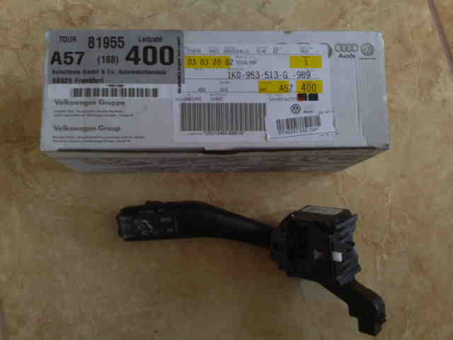

Специально коробку с номерком фоткал :pozdravlyau:
Держи: 1K0 953 513 G 9B9
