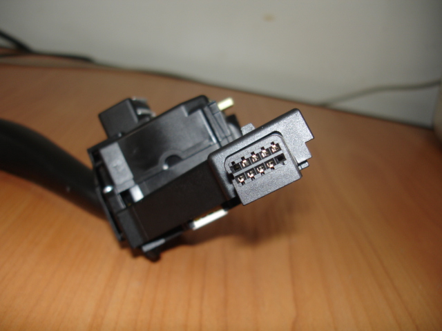

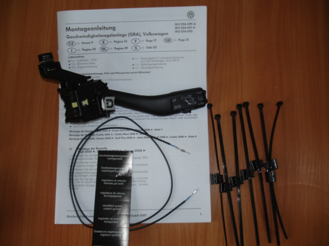

TeMcHenko 0 Жалоба Опубликовано: 24 апреля 2009 Так кто-то прояснит ситуацию? На Existe 1K0 054 690 A (Круиз-контроль) = 654,76 грн, а 1K0953513G 9B9 (Переключатель подрулевой) = 770,69 грн.Привёз из Германии каталог аксессуаров-2009, так в нём указан код 1K0 054 690 A = 59,90 Евро, (для справки: второй код 1K0 054 692 - это для транспортных средств без многофункциональной индикациии = 189 Евро) На свой страх и риск заказал не 1K0953513G, а 1K0 054 690 A. Ждал почти месяц. Сегодня получил 1K0 054 690 A (Круиз-контроль) в коробочке. Комплект: ручка 1K0953513G (но не 9 контактов, а 8 контактов!!!), провод с разъемами, пластиковые хомуты и инструкция по монтажу. Попробую завтра установить у диллера. Поделиться сообщением Ссылка на сообщение Поделиться на других сайтах
VAZовод 679 Жалоба Опубликовано: 24 апреля 2009 Все правильно, 8 контактов. С девяткой это моя ошибка. Поделиться сообщением Ссылка на сообщение Поделиться на других сайтах
Greck 794 Жалоба Опубликовано: 24 апреля 2009 VAZовод А зачем эти хомуты? Поделиться сообщением Ссылка на сообщение Поделиться на других сайтах
