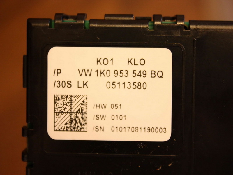

Записался к ОД на установку круиза. Спросил, надо ли будет покупать подрулевой блок, сказали, что точно не надо. Приехал и через пол часа оказалось, что подрулевой оказывается нужен. Хорошо, что в наличии оказался. Итак: 11 000 руб=подрулевой, 5900 руб=ручка и прошивка. 2550 НЕ взяли за установку блока. Вот такие официалы. На картинке старый блок.
:evil::evil::evil: Откуда такие цены?!

Я так понимаю это цены от официалов. Вообще странно что они еще взялись за смену блока. Тут кто то писал что это им запрещено.
Ddropp
Реальные цены 7500 за блок, 2500 за ручку. Ты очень много переплатил.

Официалы! Когда смотрели, есть ли блок в наличи, то искали сразу по номеру, а не по win. А вообще, я звонил трем ОД и у всех цены примерно одинаковые. А на счет переплаты - да-ааа, зато гарантия на месте и сегодня уже в путь.
Ddropp
Если покупаешь оригинальные зап.части, то гарантия в любом случае на месте.
