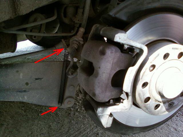

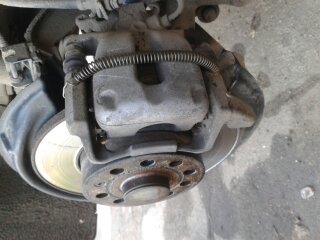

Aleksius 2 Жалоба Опубликовано: 16 июля 2022 народ доброго дня и приятных выходных. зашел в тему в надежде найти что-нибудь про профилактику направляющих суппортов, а нашел тему про погремушку - оказывается это могут быть суппорта ))) теперь стало еще интереснее и возник вопрос (не стал читать всю тему) возник вопросик вот есть 2 вида фото кто-то пружинку цепляет на суппорт (на скобу) а кто-то от кронштейна ручника к балке как правильно ? не достаточно разве того что колодки имеют свою пружинку и стоят в распор ? еще вопрос - кто-нибудь пробовал другие рем комплекты акромя TRW1160? может там диаметры направляющих отличаются ? Поделиться сообщением Ссылка на сообщение Поделиться на других сайтах
krebsi 73 Жалоба Опубликовано: 16 июля 2022 Да пипец конструкция...[emoji15] Поделиться сообщением Ссылка на сообщение Поделиться на других сайтах
