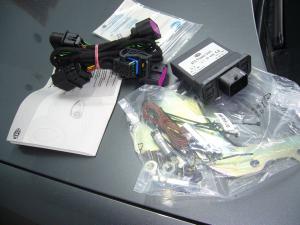

3.Установить блоки розжига ксенона
4.Установить Блок управления фарами
5.Проложить новую проводку  для фар

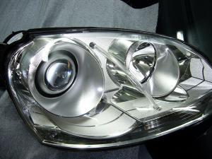

2.Снять родные фары
На фотках выше указанно где и какими болтами крепятся фары. открычиваем их. И вынимать фару нужно так: внутренний угол фары тянем на себя и приподнимаем ввехр, соответсвенно внешний - от себя, и вниз - и в таком положении - вставляются и вынимаются фары. Причем левая фара - вынимается и вставляется сложнее чем правая(пассажирская).

Дальше действия по моему плану задач, в нашей утсановке - сбились с последовательности. Установка по инструкции была невозможна, из-за того что разработчики не могли учесть особенности всех комплектаций. И у меня, блок управления уперся в бачек внизу бампера(слева).
На фото описанно, как и где должен стоять блок управления фото, где он в итоге был размещен. и где стоит блок розжига ксеноновой лампы левой фары.
Блок управления фарами разместился на боку в крыле. (НИКОГДА ТАК ЕГО НЕ РАЗМЕЩАЙТЕ :umnik: )
Если блок управления фарами разместить не со стороны бачка, а со стороны бампера - то в блок упирается омыватель фар. sad.gif
Размещение блока розжига ксеноновой лампы для правой фары, также блок - закреплен обычными хомутами

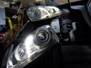

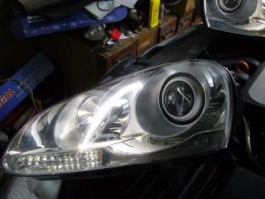

Установленные фары Hella Dynabym на VW Jetta

Так выглядит машинка с утановленными фарками!
