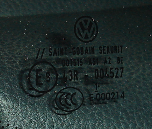

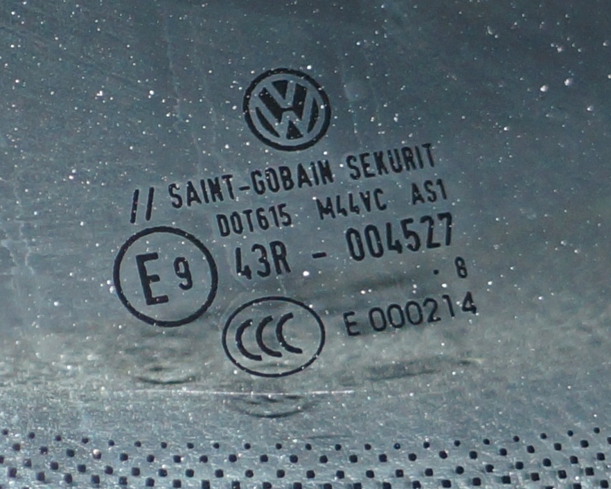

Вот и заменили мне стеклышко по КАСКО (по направлению)))) Стекло заказали по ВИНу.... я так понял, что оно:1K5 845 011 BG. Пригнал авто в 13-30 , забрал в 17-30. Сделали все гуд! Все зазорчики вымерили и вклеили по ним. Датчик дождя/света на месте, зеркало тоже)) Стекло по маркировке такое же как и стояло:
Было: post-2008-0-39150400-1355895687_thumb.jpg Стало:post-2008-0-38103400-1355895638_thumb.jpg
Вообщем, я доволен!

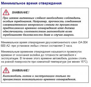

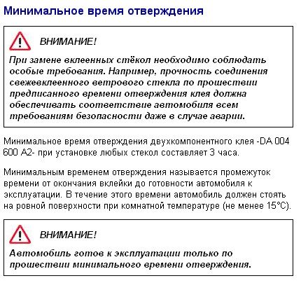

@Дядя, где мне клеили стекло используют какой то клей, который твердеет от УФ излучения(применяют такие спец. лампы), как пломбы у стоматологов)))) А вот, что пишут в Эльзе по этому поводу:
Думаю у ОД из 20 часов, только часов 5 срезали стекло))))
машину забрал через сутки, объяснили что после вклейки не двигать машину 20 часов
Думаю, что составы клея меняются, прогресс видимо. Два раза вклеивал и ждал сутки.
