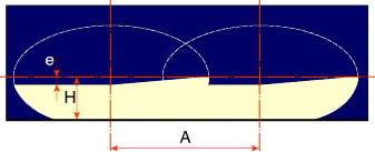

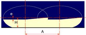

Еще один способ: поставить машину на ровной площадке перед ровной стеной на расстоянии не менее 5 м от нее. Включить ближний свет и увидеть на стене две “птички”, горизонтальные части лучей от каждой фары должны быть на одном уровне и на уровне фар Н (на той же высоте от земли, что и фары авто). Расстояние между центрами “птичек” такое же, как и между центрами фар А.

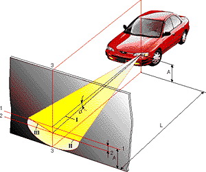

Рис. 2. Схема регулировки "европейских" фар:
I – ось отсчета; II – левая часть светотеневой границы; III – правая часть светотеневой границы;
a – угол наклона пучка лучей; А – высота установки фары (по центру рассеивателя).
В "европейской" фаре регламентируется только регулировка ближнего света. Направление дальнего задается геометрией элементов фары, включая лампу, и никак больше не оговаривается. Кстати, бывает, что из-за дефектов самой лампы (например, смещения спиралей) добиться хорошей регулировки вообще невозможно.

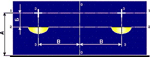

Сведения, необходимые для регулировки "европейских" фар, вы найдете на рис. 2. Фары регулируют раздельно, отключая или чем-либо закрывая соседнюю. По ныне действующему стандарту нормативы, указанные в таблице, должны обеспечиваться при нагрузке заднего сиденья массой 70±20 кг. Действующий стандарт – ГОСТ 25478–91 – регламентирует только положение левой части светотеневой границы II (относительно оси отсчета I на рис. 4), а именно – величину Б. Правая часть границы света и тени обычно поднимается вверх под углом 15°, что обеспечивает хорошее освещение правой обочины.
Разметить экран при регулировке "европейских" фар вам поможет рис. 3.

Рис. 3. Разметка экрана для регулировки ближнего света "европейских" фар.

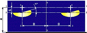

Если фары ближнего и дальнего света раздельные, экран размечают по схеме на рис. 4. В этом случае необходимо регулировать и фары дальнего света, для которых угол наклона центральной (самой яркой) части светового пучка определяется величиной Г на экране. При расстоянии до него от плоскости фар 5 метров расчетная величина Г для ВАЗ-2103, 2106 составляет 50 мм.

Рис. 4. В четырехфарной системе – разметка экрана для регулировки наружных фар
(ближний свет) и внутренних (дальний свет).

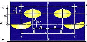

Экран для регулировки противотуманных фар размечают, как показано на рис. 5.

Рис. 5. Разметка экрана для регулировки противотуманных фар.
