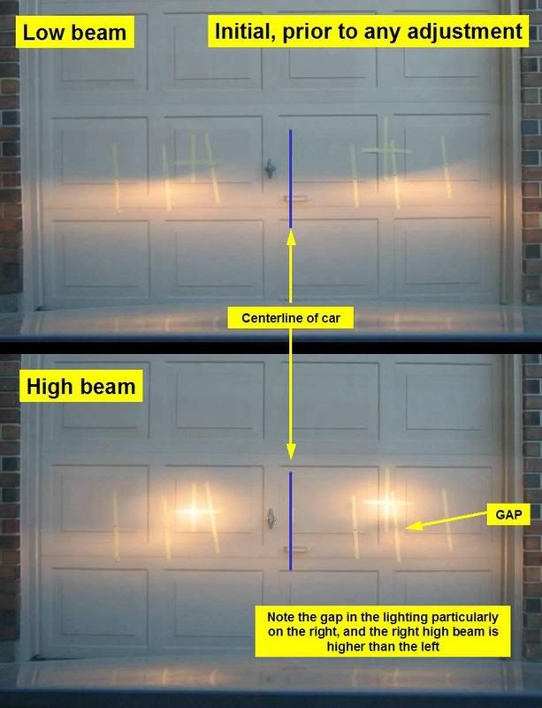

Wolf 101 Жалоба Опубликовано: 2 июля 2008 разрыв между ближним и дальним У себя такого не замечал. А что, есть отдельные винты регулировки по высоте дальнего и ближнего? Поделиться сообщением Ссылка на сообщение Поделиться на других сайтах
Greck 794 Жалоба Опубликовано: 2 июля 2008 регулировки по высоте дальнего и ближнего? помоему - нет... У себя такого не замечал а у меня было... и ничего не могли сделать) Ну и в конце концов, не по всем же вопросам к официалам бегать, не знаю как у вас, у нас даже колесо подкачать займет около часа нахождения там... Вобщем, давайте по сути регулировки...))) думаю 45м и кирпич - это нормальная тема у себя замеряю до куда добивают))... Поделиться сообщением Ссылка на сообщение Поделиться на других сайтах

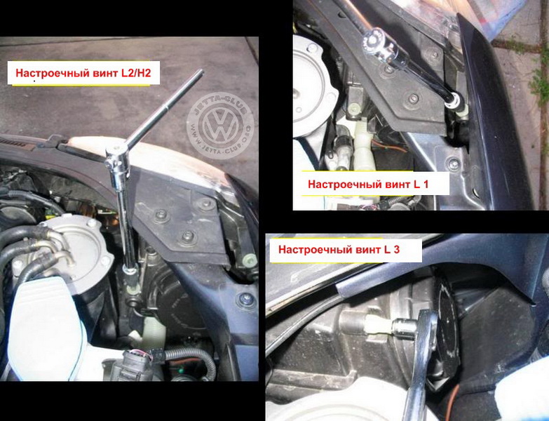

Gino 0 Жалоба Опубликовано: 9 июля 2008 У меня дальний свет лупит влево вверх, причем обе фары.... по моему так не должно быть ) самому можно подрегулировать.?. и где крутить подскажите пожалуйста Поделиться сообщением Ссылка на сообщение Поделиться на других сайтах
Greck 794 Жалоба Опубликовано: 9 июля 2008 белые или желтоватые пластиковые пробки с углублениями под шестигранник, это и есть регулировка. Один регулятор прямо у крыла, регулирует фары вверх-вниз, второй на стороне фары ближе к двигателю, регулирует ближний вправо-влево. Дальний регулируется при этом только вверх-вниз. Поделиться сообщением Ссылка на сообщение Поделиться на других сайтах
Gino 0 Жалоба Опубликовано: 10 июля 2008 Спасибо, попробую Поделиться сообщением Ссылка на сообщение Поделиться на других сайтах
Fedor 10 23 Жалоба Опубликовано: 26 июля 2008 Содрал с TDICLUB.COM ТУТОЧКИ Поделиться сообщением Ссылка на сообщение Поделиться на других сайтах

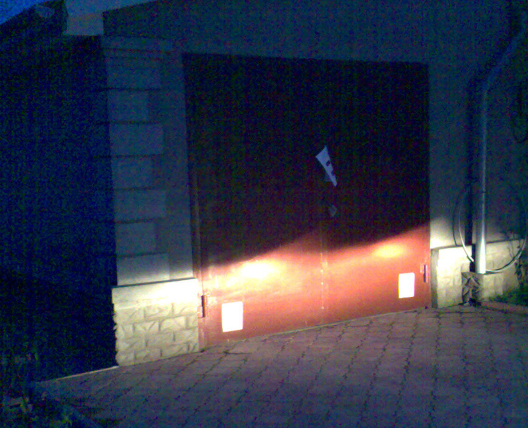

Evgen 22 Жалоба Опубликовано: 16 декабря 2008 Пришлось заняться регулировкой света фар, а то светили черти куда... Вот что получилось в результате: Разность интенсивности правого и левого пучков за счет угла съемки и качества покрытия полотна "экрана" Надеюсь теперь будет светить куда нужно. В процедуре в принципе ничего сложного Поделиться сообщением Ссылка на сообщение Поделиться на других сайтах
