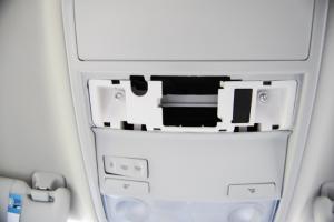

Фотоотчет! Установка плафона от комлектации "Комфорт".
Нашел на гольф-форуме. Спасибо ребятам за инфо. :-D

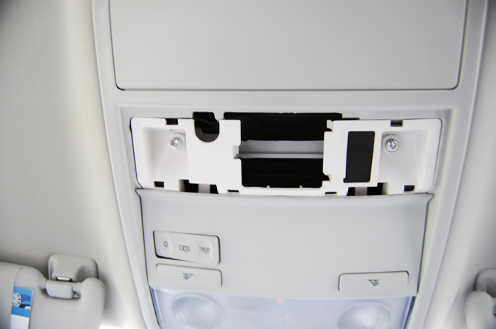

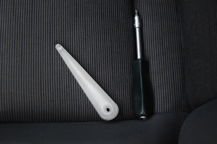

Для разбора нам понадобится Торкс и клин:
plafon00[2].JPG.JPG]

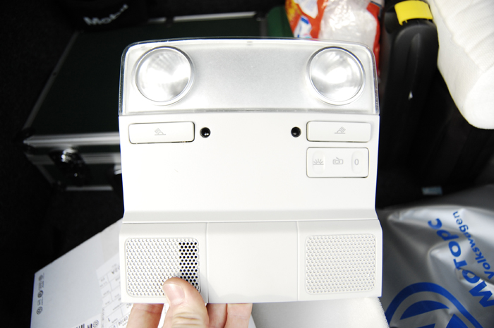

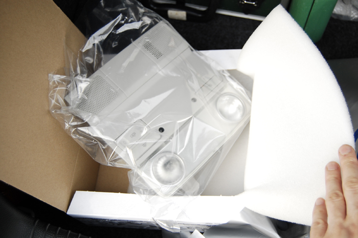

Вот оно сие чудо:
plafon02[1].JPG.JPG]
plafon03[2].JPG.JPG]
plafon04[1].JPG.JPG]
plafon05[2].JPG.JPG]

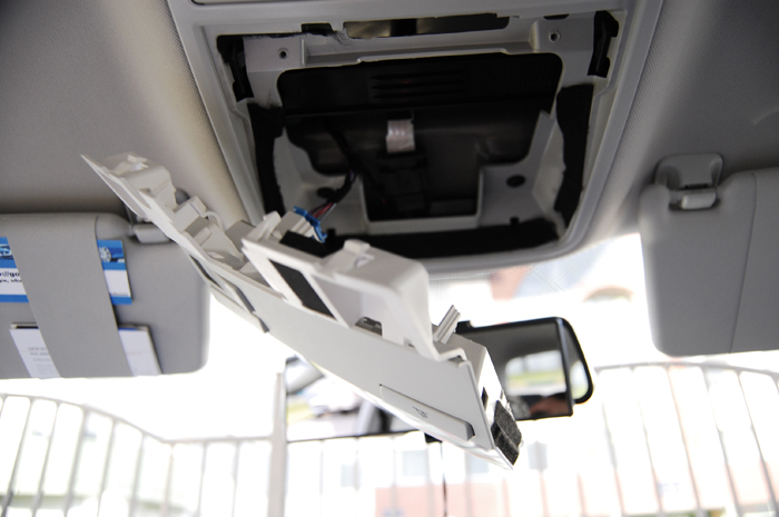

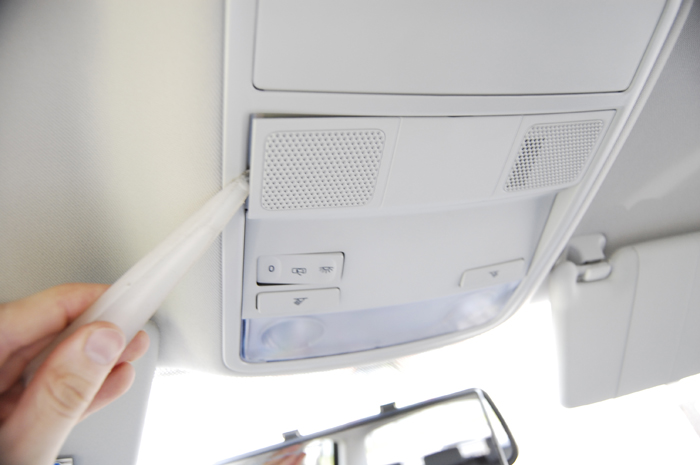

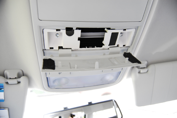

Аккуратно отщелкиваем рамку со стороны очешника и по дуге опускаем ее вниз:
plafon06[1].JPG.JPG]
plafon07[1].JPG.JPG]
Вытаскиваем и откручиваем торксы:
plafon08[1].JPG.JPG]

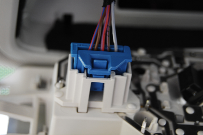

Вынимаем из пазов и отключаем клему:
plafon09[1].JPG.JPG]
plafon10[2].JPG.JPG]

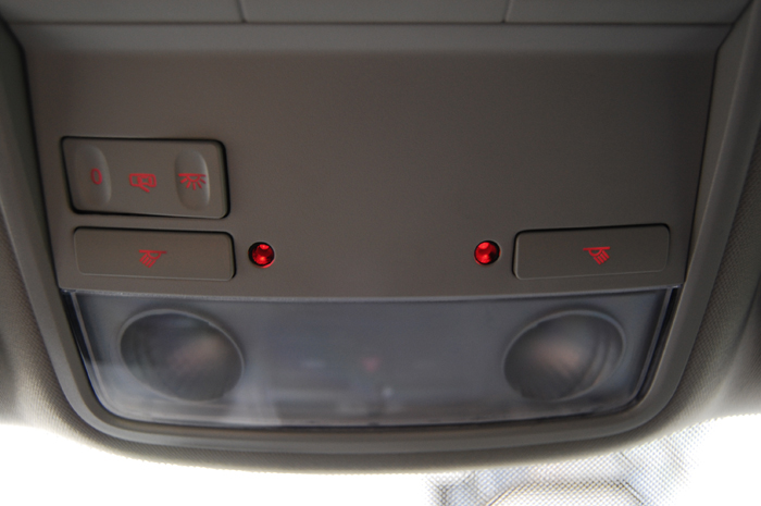

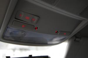

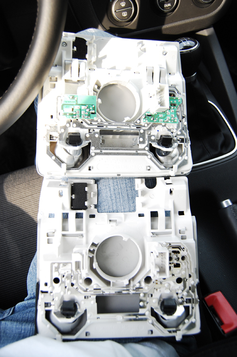

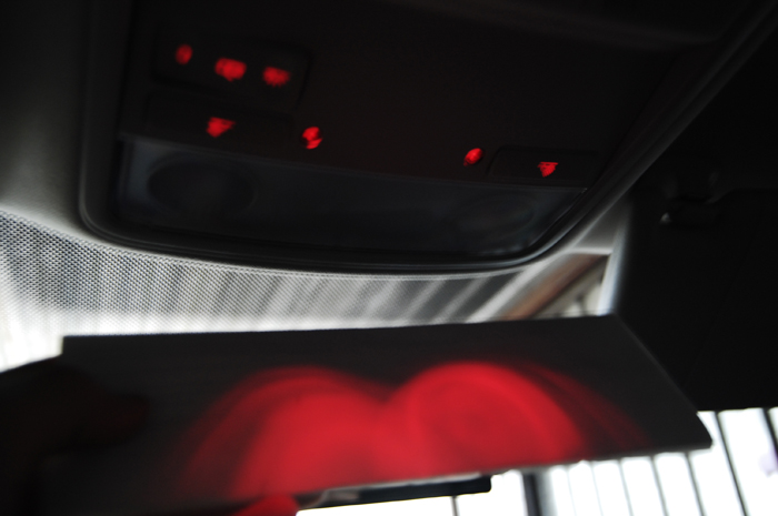

Сравнение старого и нового:
plafon11[1].JPG.JPG]
plafon13[1].JPG.JPG]

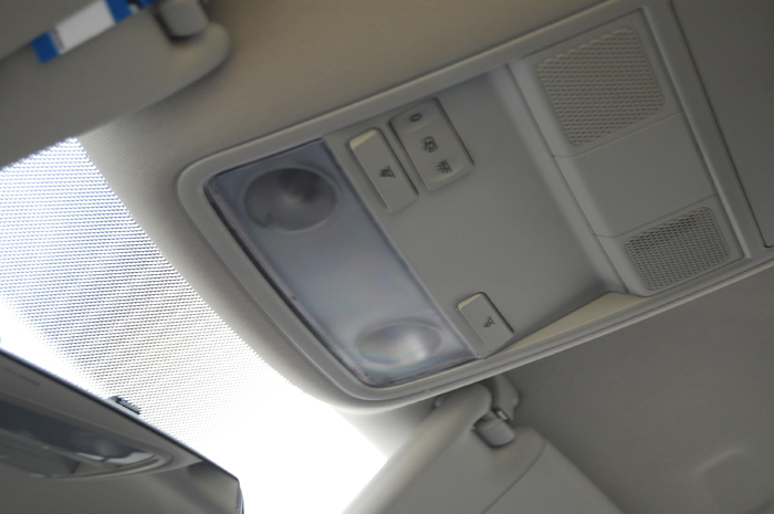

Вот такое оно было
plafon12_1[1].JPG.JPG]
Вот такое оно стало
plafon12_2[1].JPG.JPG]
plafon14[1].JPG.JPG]
Откуда взять такой клин?Кто чем снимал поделитесь опытом.....
PLoHiSH
Я снимал карточкой пропуска на работку :super: Хотя можно ее поддеть чем угодно, там нет нужна большая сила, и даже металлической отверткой, ничего не повредишь...
Доброго времени суток, уважаемые.
Что-то я не понял в чем соль этого плафона, на фотках только вижу что появились красные точки индикаторы да и сами плафоны слегка другие - а функционально они чем отличаются? стоит ли менять?
Phill
кроме подсветки ничего не изменилось...
Phill

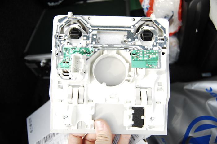

Сюдя по наличию какой то платы - думал что там девайс какой спрятан - а вдруг датчик объемный или еще что типа ESP :pozdravlyau:
