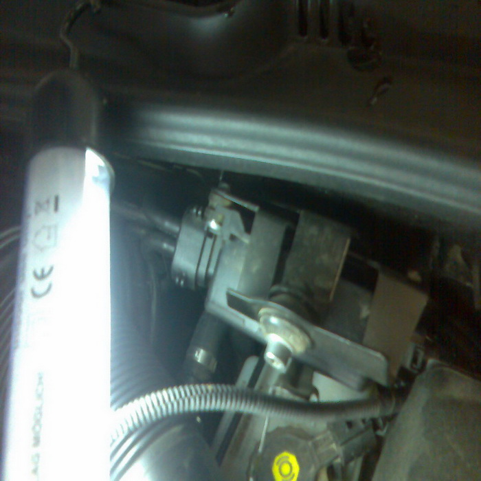

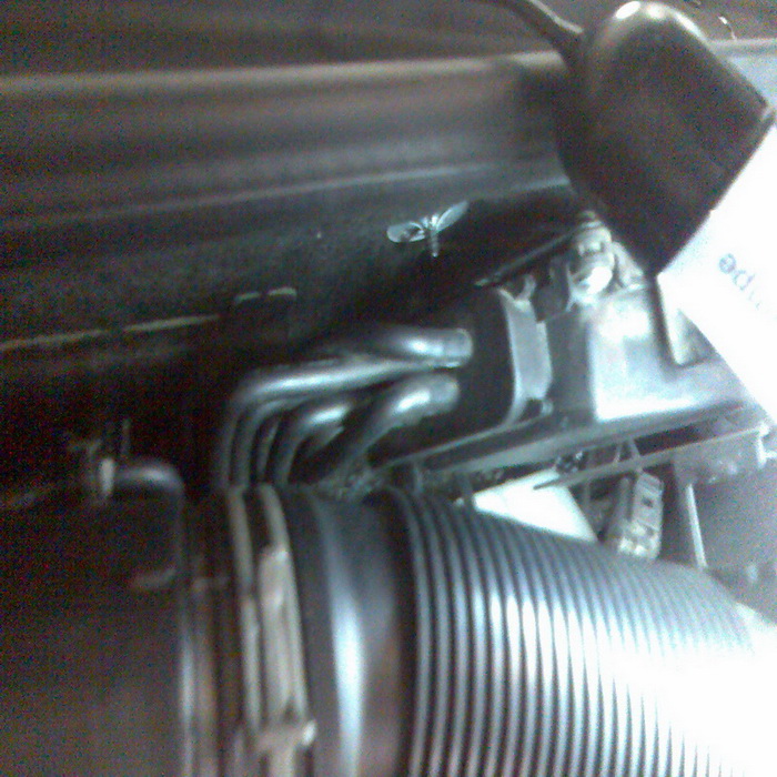

От и суббота пришла пора в сервис. Правда кода я у них был в начале недели то отношение было хамское. Сегодня приехал сразу без вопросов машину в бокс и делать диагностику. По двигателю ошибок нет. Было две ошибки по закрываю задних дверей. Попросили вновь объяснить в чем суть вопроса, грю обороты двигатель не набирает положеные. Отсекает на 3000 об/мин и все ну и плюс расход топлива возрос. Мастер молодой пацанчик грит поднимите капот и заведите мотор и тут грит есть все нашли. На фотках есть такой блок, а он сверху на крышке имеет две скобы защелки одной, что снизу нету вот и сосет воздух соответственно дает команду на турбину в откат. Получился в меня вместо турбодизеля обычный атмосферник. Ну тут начинают меня парить как обычно мол эт не гарантия, меня это разозлило опять ну я и грю если так я звоню в службу прав защиты потребителей и пусть они выясняют, что есть гарантия, а что не гарантия. Начали советоваться грят сейчас зделаем похожее крепление с подручных материалов. Нашли старую пружину и выгнули скобу. Поставили на место, проехался машина изменилась и рывок появился и расход уменьшился. Грят поробуйте тысячи 2000 накатать, а там снова проверим.

Скоба верхняя была, я фоткал в тот момент кода они по образцу ее делали нижнюю скобу. Одной не было нижней совсем. А насчет кто последний открывал капот, это был я. Проверял уровень масла, но где щуп, а где этот блок и чего мне туда соваться???
