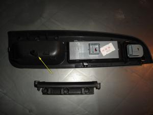

Фотоотчет! делаем подсветку пространства возле двери

Зарабоооотал, что ему не заработать. Фотки не кидаю - у меня все как в отчете Русика. Водительскую так и не ришился пока разбирать. А вчера сам видел, не мог я. Хорошо хоть пассажирскую собрал :beer2::meeting:
Зарабоооотал, что ему не заработать. Фотки не кидаю - у меня все как в отчете Русика. Водительскую так и не ришился пока разбирать. А вчера сам видел, не мог я. Хорошо хоть пассажирскую собрал :cry::super:

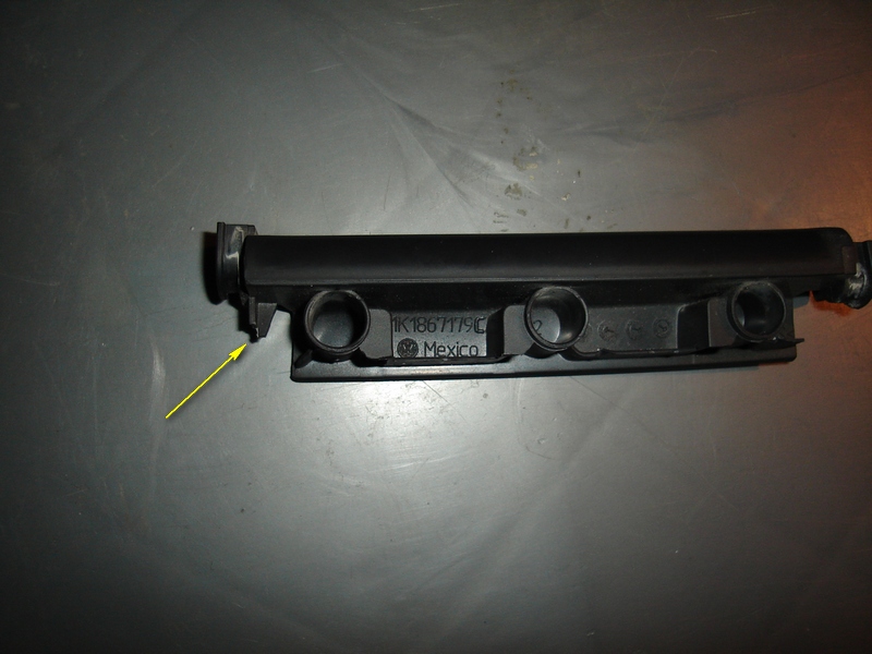

ДА, ДА!!! С водительской ручкой надо поаккуратнее во время разборки... Я пару пластмассок отломал :? Конечно, на внешний и общий функционал они не влияют, но все равно не приятно :cry:
Да, задние двери: 14 пин "+", 4 пин "-"
Номер проводков в задние двери 000979131E

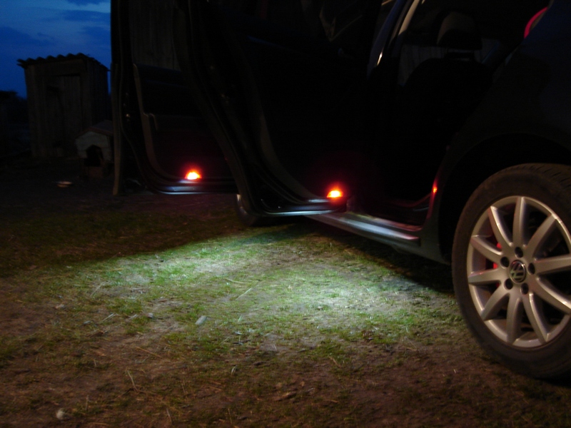

Вот результат:
Вчера тоже заколхозил. Спасибо seoa40, сделал практически как у него, только не стал отверстия квадратными делать, оставил круглыми, их все равно не видно. Фотоотчет смысла нет делать, все описано.
