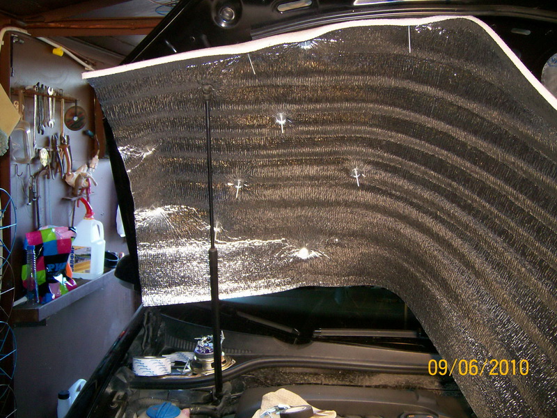

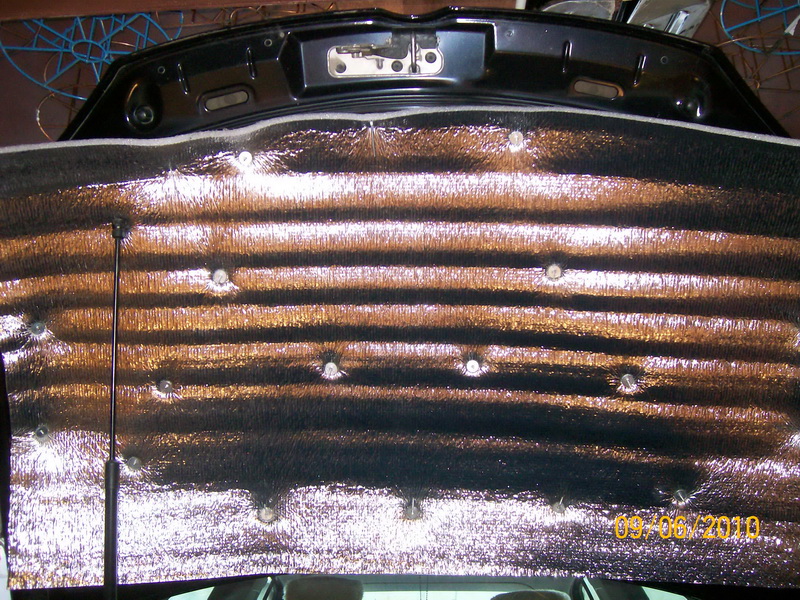

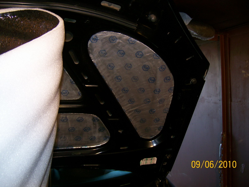

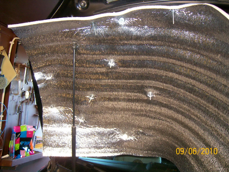

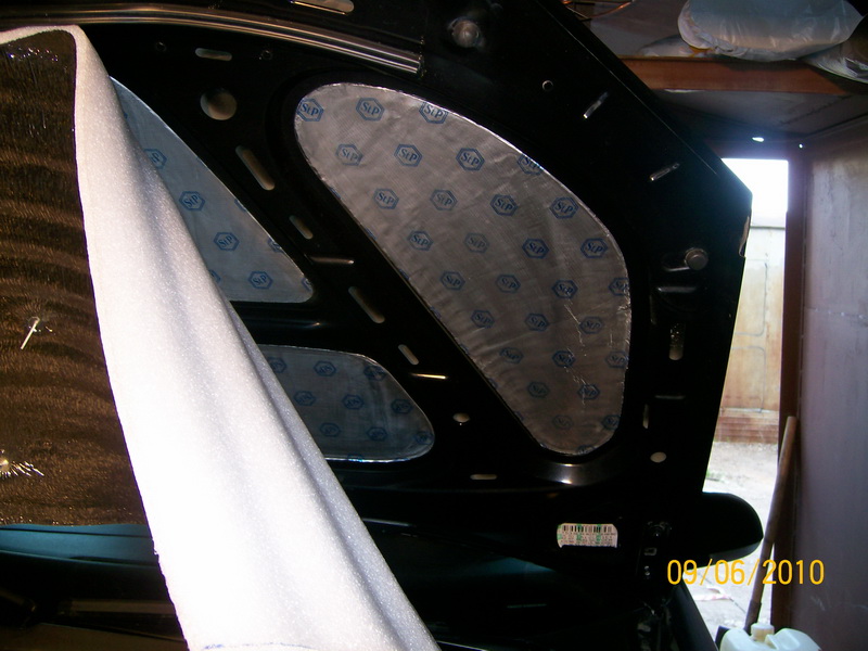

как и обещал! фотоочетик эконом версии оригинального шумоизолятора Vоlkswagen!
эффект есть причем заметный, при толщине в 1 см, звук стал более тише и глуше.! ( не реклама :-D )
есть вопросы пишите!
Цена вопроса ???? :-D
Benzin
Фольгоизолон 2 кв.м. толщина 1 см. - 160р., скотч двухсторонний широкий 1шт. - 60р., крепежи потолочные Армстронг 20шт. - 100р., изолента матерчатая 1шт. - 30р. ИТОГО:350руб.
Ход работы: изолента нужна для обмотки крепежей потолочных дабы не поцарапать капот с внутренней стороны отверстия, скотч для обклейки фольгоизолона по периметру, ну и можно в местах крепежа потолочного, чтобы не съезжало т.к. отверстия удлиненные. ну и в принципе все, дело за малым подогнать по размеру и вырезать. Эффект будет поверьте мне, при толщине в 1 см. эффект будет! :-D
