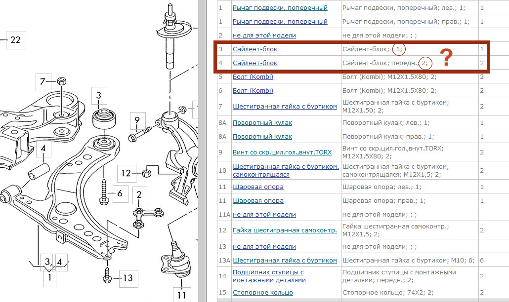

loed 126 Жалоба Опубликовано: 28 марта 2015 Почему по каталогу сайлентблоки 3 стоит количество - 2? они парой что ли продается, а 4 сайлентблок - 1..... Поделиться сообщением Ссылка на сообщение Поделиться на других сайтах

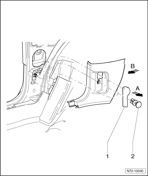

Krist 0 Жалоба Опубликовано: 30 марта 2015 На правой передней двери потерялась заглушка которая рядом с наружной ручкой, на водительской двери в это место ключ вставляеться. Может кто знает номер? Поделиться сообщением Ссылка на сообщение Поделиться на других сайтах
aas 85 Жалоба Опубликовано: 30 марта 2015 (изменено) @Krist 1k5839879 Изменено 30 марта 2015 пользователем aas Поделиться сообщением Ссылка на сообщение Поделиться на других сайтах
vstz 18 Жалоба Опубликовано: 31 марта 2015 (изменено) Подскажите плз, номер зажима - деталь 2. По этке выдает только Зажим 1k0864247 - это металлическая ответная часть. Похоже на 1c0867207, но не уверен. Изменено 31 марта 2015 пользователем vstz Поделиться сообщением Ссылка на сообщение Поделиться на других сайтах
