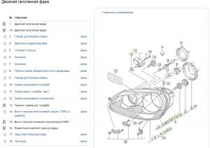

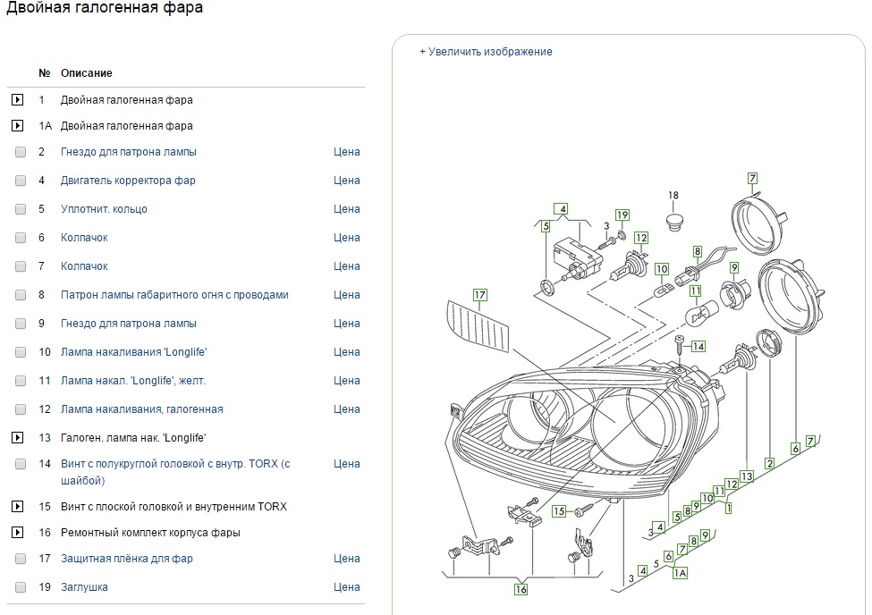

Мужики, подскажите номерок крышки, закрывающей главную лампу H7 в передней фаре. Где-то просохатил, а на второй номера не указано. Ну вы поняли, здоровая, которая закручивается на чуть.
Изменено пользователем Footer
@Footer,
6 --- 1K6 941 607 A ~ 300 р
7 --- 1K6 941 608 A ~ 440 р
Сергей, спасибо! Уфф, боялся что либо ценник как на весь пластик у ВАГа будет конский, либо вообще только в комплекте с фарой можно взять.

Спасибо всем, разобрался и поставил уже. 1К6-941-608-А - это резиновая заглушка тыльной стороны галогеновой фары, части, которая содержит лампу дальнего света (внутренняя, ближе к двигателю), а 1К6-941-607-А - пластиковая заглушка, закрывающая "отсек" с лампой ближнего света (крайняя, ближе к крылу) :umnik:
А не подскажете где можно найти эту пластиковую заглушку? обыскал весь интернет..(((
