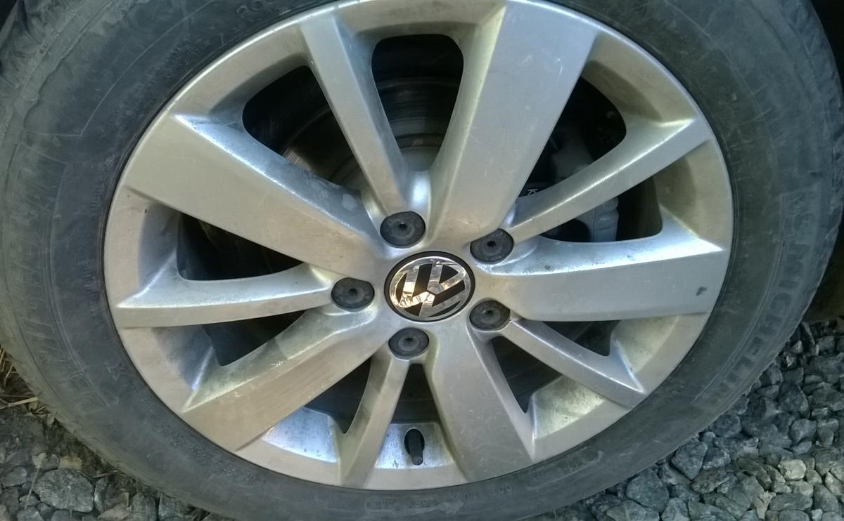

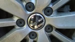

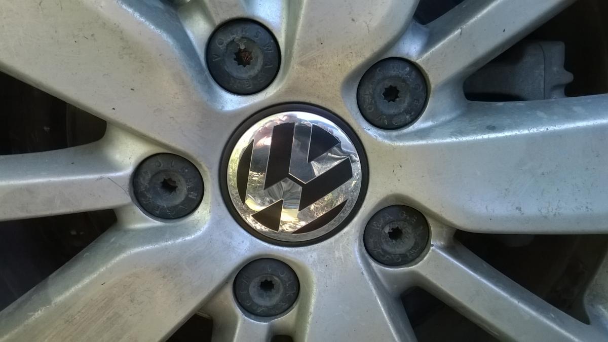

А как ее правильно снять?
Вам на литой диск колпачек нужен? Вот его номер - 3b7601171
да, на литой диск. Спасибо!
Нашла в инете: Vw: 3B7 601 171 внешний диаметр 66мм, внутренний 56мм.
Думала, мне нужен 56/53. По вину, может, как-то можно узнать?
Как угодно. Например поддеть отверткой.
ясно. Отвертки сейчас нет, только вечером дома(( Так долго( А по фото не понять?

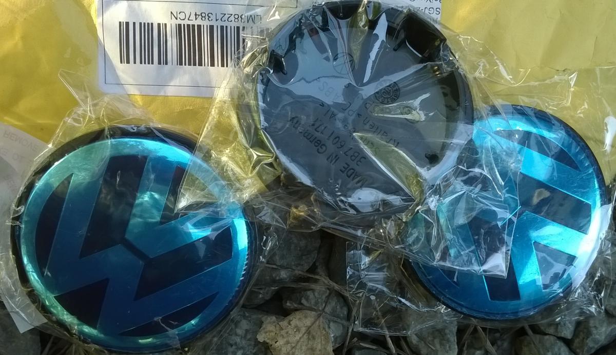

@Viento, Не вздумайте ковырять отвёрткой или ещё чем, повредите и диск и колпачок, они там сидят, "мама не горюй", - только выдавливать изнутри при снятом колесе!!! Недавно сам профукал, похоже когда колесо балансировал шиномонтажники спёрли или забыли или недозащёлкнули. Поставил взамен родного утерянного 3B7 601 171 XRW, купленный на алиэкспрессе (4шт. на алиэкспрессе по цене одного оригинального), его там можно прямо по номеру 3B7 601 171 найти. Качество конечно отличается, но с 20 см уже не заметно (как носиться будут).
