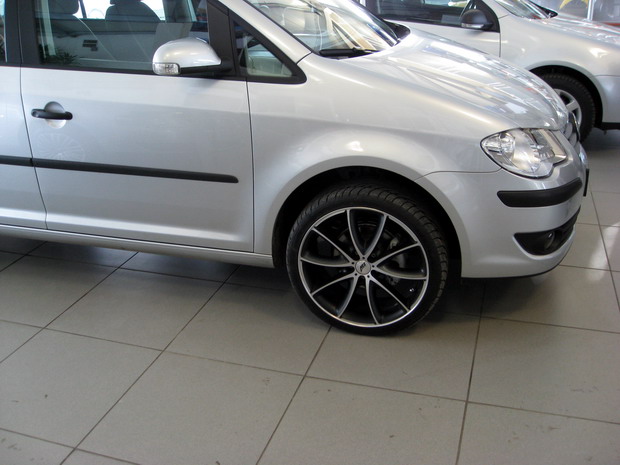

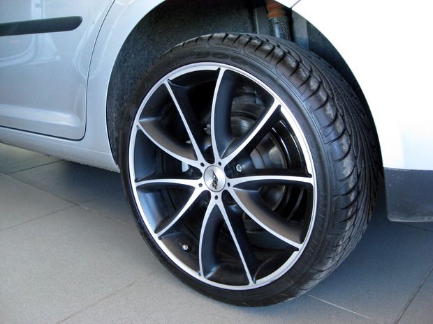

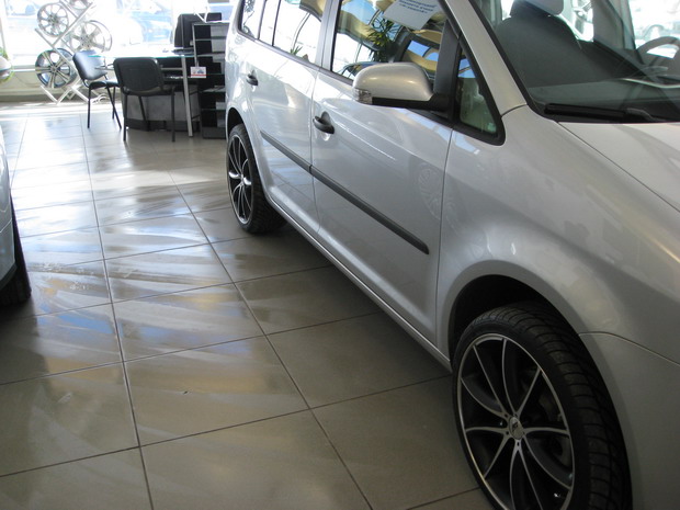

К теме о размерности дисков: Был на ТО у дилера, увидел там Туран на диких колесах. Такого я еще не видел. post-165-13129939803254_thumb.jpg
Диски установлены самим дилером, причем вылет там ни разу не стандартный ЕТ50, как видно на фото. Как выяснилось, вылет там ЕТ35. И чихать, что вылет нестандартный, главное, как сказали, чтобы арки не цепляло, на гарантию не влияет.
Табуретка,
если своей жопы не жалко, хоть бы ходовую пожалел, шины такой размерности вообще не гасят неровностей дороги.
