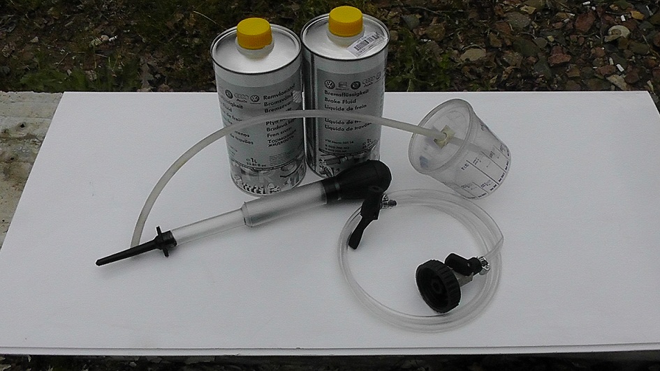

Моя технология замены тормозной жидкости с помощью подручных средств.
Для этого понадобилось 2 банки оригинальной тормозной жидкости( одна осталь почти целой), старый ореометр предварительно отмытый от остатков электолита и со снятым поплавком, мерный стакан для разведения краски( чтобы было видно сколько жидкости вытекло из контура) в крышке которого было проделано отверстие для куска виниловой трубки и экструдер ( можно сделать самому, мной был куплен в магазине автозапчастей и доработан шаровым краном).

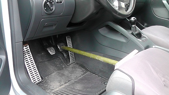

выжимаем педаль тормоза, я использовал ножку от походного столика проложив между ней и педалью кусок резины а между ней и сиденьем книжку, длинна упора легко регулируется сдвижением сиденья на зад или вперед,

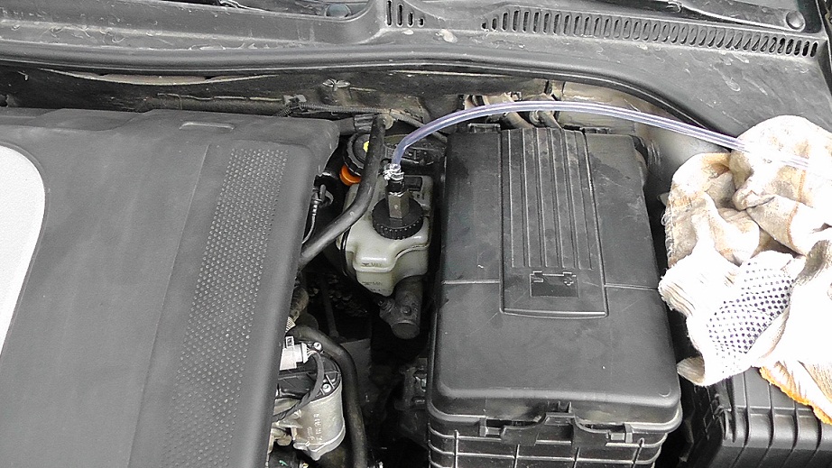

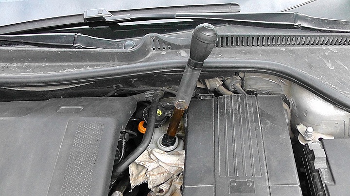

открываем бачек для тормозной жидкости и с помощью ореометра откачиваем старую жидкость с помощью него удобно заливать и новую, наполняем бачок до максимума
затем накручиваем на бачек крышку экструдера

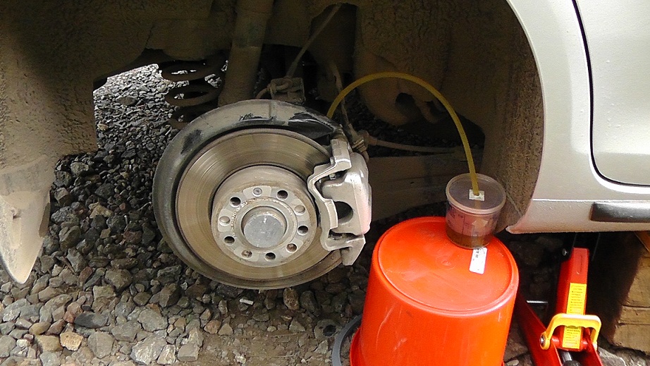

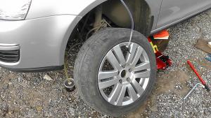

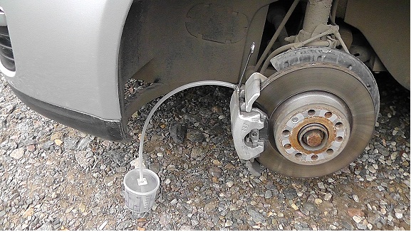

снимаем переднее левое колесо и подготавливаем контур к сливу старой жидкости

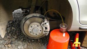

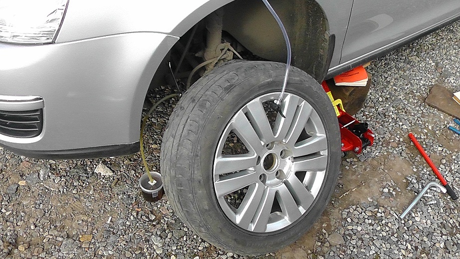

когда все готово подсоединяем к накаченному до 3 очков колесу ответнуя часть экструдера и открываем на нем кран, следим чтобы жидкости вылилось 250г затем перекрываем кран и закручеваем сливной штуцер
после контура передних колес так же действуем и с задними не забывая после каждого колеса подливать тормозную жидкость.

Купил у официала тормозухи литр. Снял крышку с бачка ( временно закрыв ее полиэтиленом с резинкой) по ней знакомый токарь за бутылку пива выточил крышку из бронзы с отверстием по центру 11мм, купил для бескамерной шины "нипель" (заклинило в башке- как называется)за 8 руб.и вставив ее в выточенную крышку взялся за работу.
Откачал медицинским шпицем сколько смог из бочка, Залил по горлышко новой тормозухи, закрутил изготовленную крышку, подсоединил ножной насос. снял заднее правое колесо, отчистил от грязи тормозной супорт,снял резиновый колпачок со штуцера прокачки, " сдернул его шестигранной головкой на 11мм,подсоединил шланг подходящего диаметра к штуцеру.,в пластиковый 200мг. стакан налил на донышко старой тормозухи в нее опустил второй конец шланга (на случай чтоб воздух в систему не попал), помощник накачал давление около 1атм., я рожковым ключом на 11 открываю штуцер, вначале идет немного воздуха потом тормозуха, слил стакан,закрыл штуцер, долил в бочек новой, скачал еще стакан, снял шланг,затянул штуцер головкой , одел колпачек, поставил колесо...также по кругу остальные три колеса-зад.левое-перед,прав-перед лев.Из каждого из трех скачал по стакану, в остатке грамм 50. В итоге в системе новая тормозуха , тормоза стали более информативнее и педаль проваливается меньше . Старая тормозуха гораздо темнее новой. При ходовых испытаниях торможения со скорости 100км не каких уводов нет .встает как вкопанная. время работы 1 час. Желающим могу дать на прокат изготовленную крышку. Всем удачи. глаза боятся руки делают.
