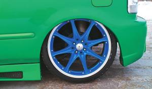

Возьмем, к примеру, установку пластикового обвеса — сегодня ее предлагают в том числе и сами официалы, всегда осторожные в плане тюнинга. Нередко для крепления накладок, спойлеров и прочего пластика приходится делать отверстия в кузовных элементах. В случае кустарной установки такое встречается сплошь и рядом. Между тем нарушение целостности детали — прямой повод снять ее с гарантии (к примеру, от сквозной коррозии). Да и в случае, если обвес истрепался или просто надоел, вернуть кузову первоначальный вид без шпатлевки и окраски уже не удастся.
Другой популярный предмет спора — колесные диски (и соответственно резина). Множество шинных центров предлагает огромный выбор легкосплавных дисков самого разного дизайна и размеров. Однако их подбор зачастую сводится к физической возможности установки на конкретный автомобиль. Между тем автопроизводитель дает четкие рекомендации относительно геометрических параметров дисков. Доведя диаметр, вылет колеса до недопустимых (с точки зрения руководства по эксплуатации) значений, вы увеличиваете нагрузку на детали подвески, ступичные подшипники. Их преждевременный выход из строя вряд ли сочтут гарантийным случаем. Более того, при значительном «переборе» со временем может выйти из строя и АКП. Датчик скорости (а это один из источников информации для «мозгов» автомата) откалиброван под конкретный диаметр колес. Если он начинает врать, коробка передач неверно подбирает диапазоны для условий движения, что сказывается не только на комфорте, но и на ресурсе АКП.

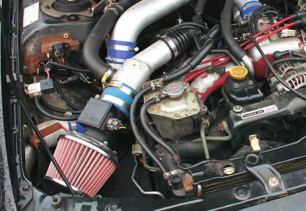

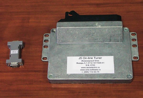

Специалисты по тюнингу часто идут на ухищрения, пытаясь скрыть факт вмешательства от посторонних глаз (в том числе глаз мастера дилерского центра). Так, при чип-тюнинге владельца частенько уверяют, что дилерские диагносты не смогут обнаружить подмену прошивки. Но этому верить не следует. Любое изменение заводского «софта» доказуемо и может стать причиной отказа в гарантийном ремонте. Кстати, у дилеров есть и свой, вполне законный, метод борьбы с нечестными владельцами. Диагност, заметивший «чужую» прошивку, может просто сменить ее на заводскую — тысячи рублей, потраченные на чиповку, будут выброшены на ветер. Не поможет и «чудочип», который перед визитом к дилеру можно снять. При серьезных поломках с подозрением на нештатное программное обеспечение дилер отправит электронные блоки на завод, где истину вскроют за считанные минуты.

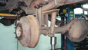

Как ни странно, сравнительно безобидными оказываются тюнинговые «игры» с тормозами. Установка дисков вентилируемых или увеличенного диаметра, «спортивных» колодок на ресурс деталей серьезного влияния не оказывает. Правда, и смысла зачастую это не имеет. Эффективность тормозов после доработки может даже снизиться. С этим «странным» явлением часто сталкиваются автовладельцы, решившие заменить задние барабанные тормоза на дисковые. Казалось бы, эффективность последних выше, но для работы нескольких цилиндров дискового тормоза требуется гораздо больше жидкости, чем для одного, работающего с барабаном. Главный же тормозной цилиндр обеспечить нужную подачу не в состоянии.

Основной вопрос, который у меня возник - как можно распознать, что на авто был установлен "внешний" блок чиповки?
Думаю можно распознать, что блок чиповки заменялся... а тут и вопрос, на какой :)
Дополнительный блок ставится на основной... а основной может фиксировать такие вот привески...
