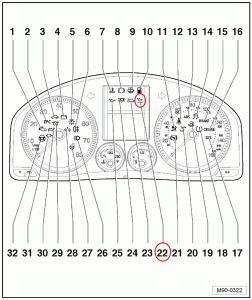

dimail2 0 Жалоба Опубликовано: 22 октября 2009 Гляну завтра , но что это меняет? Я говорю что при зажигании я вижу масленицу на приборке, если она там есть и в мануале чётко написано, что загоранться эта лампочка если упало давление или мал. уровень масла то этот датчик стоит в любом случае! Поделиться сообщением Ссылка на сообщение Поделиться на других сайтах
Fedor 10 23 Жалоба Опубликовано: 22 октября 2009 dimail2 Ну как тебе сказать у тебя по ходу нет предупреждающей лампы о низком давлении масла желтого цвета. Но к сути поднятого здесь вопроса, она никакого отношения не имеет. Поделиться сообщением Ссылка на сообщение Поделиться на других сайтах

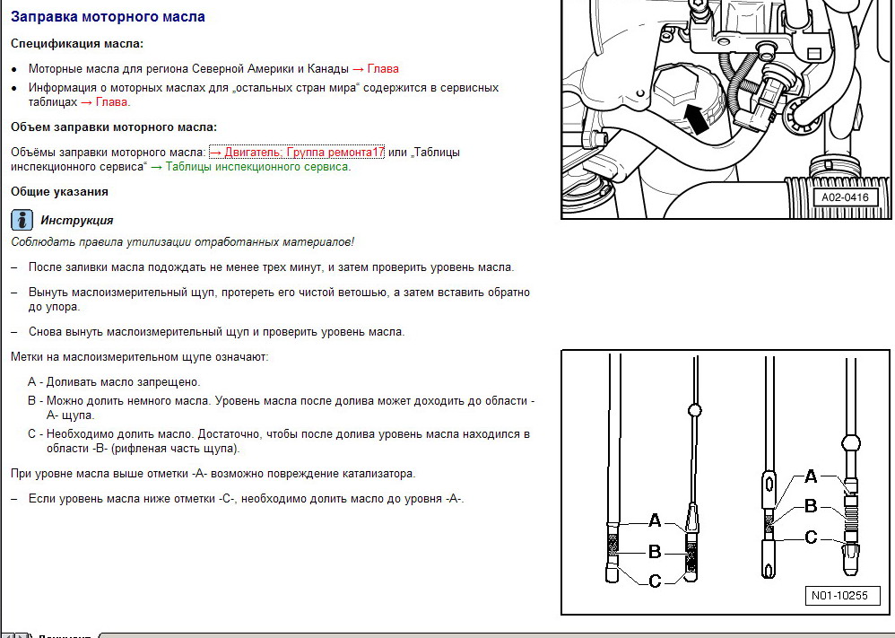

Wolf 101 Жалоба Опубликовано: 23 октября 2009 Нахождение уровня в границах средней зоны, говорит о необходимости долива масла - до 0.5 л Нет никакой необходимости, есть только возможность 1 Поделиться сообщением Ссылка на сообщение Поделиться на других сайтах
pridurok 0 Жалоба Опубликовано: 23 октября 2009 Нахождение уровня в границах средней зоны, говорит о необходимости долива масла - до 0.5 л Нет никакой необходимости, есть только возможность Уважаемый господин Wolf! Абсолютно согласен с Вами - необходимости в доливе нет. Только возможность!!!!! Однако, в приведенной Вами выдержке из мануала (одним абзацом ниже) прописано,что при уровне выше отметки А возможно повреждение катализатора. Получается, первой возможностью (долива до А) можно пренебречь - нет никакой необходимости. А вот вторая возможность(повреждения катализатора) требует внимания - то есть все-таки необходима. Поясните, пожалуйста, придурку: почему в одном случае утверждение о необходимости долива, сделанное прдурком, только возможно, а, в другом, утверждение мануала о возможности повреждения катализатора - становится необходимым. Заранее благодарен. Поделиться сообщением Ссылка на сообщение Поделиться на других сайтах
VAZовод 679 Жалоба Опубликовано: 23 октября 2009 pridurok Очень смутно понял чего нужно пояснять придурку. Но в мануале четко написано что перелив масло запрещен. И что уровень масла на уровне B допустим То есть льем масло до уровня B(!) и потом наблюдаем когда уровень опустится до С ничего не предпринимая. Как только масло опустилось до С снова доливаем до B (но залить надо не больше чем уровень А(!)). А вот если уровень все же опустился ниже уровня С, вот только тогда льем масло до уровня А. Уважаемый <<Тут ник>> я доходчиво разжевал мануал? Поделиться сообщением Ссылка на сообщение Поделиться на других сайтах
