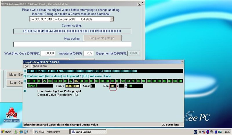

Сама прикольная тема я думаю буит интересна всем это отключение в заднем фонаре габаритов в центре при намальна рабочем стоп сигнале!Значит заходим Central Electric 09 потом Coding потом Long coding переходим на 9 байт и убираем галки,довольствуемся светящимися кольцами :-D
post-1388-13129942847286_thumb.jpg.jpg]

Смотри внимательно скрин, вернее ставим галочку.
Ставим: Dec 00 х 1 Что делать дальше? Как сохранить и применить?
Раньше общался только с VAG-TOOL по К-Line. Про длинные коды мало что знаю. Ссылку уже читал, но там про кодирование мало информации. Пробовал включать автоматически ближний сет - получилось (американский свет), но там имеются "окна" для "галок". Как действовать здесь не понимаю.
вместо галок просто в окне пишешь 00. Окно на фото выделено, сохранять так же как и при кодировании американского света
