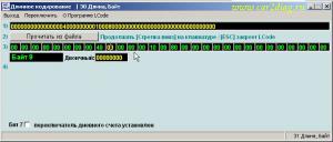

Всем привет!
победил кто центра в габаритах в 2010 м.г?
вот мой 9 байт
и что здесь и где править

Да, есть. Но на Джетте 2010 м.г. она не помогает отключить центр задних габаритов :-D
Добрый вечер сегодня заметил вот такую особенность. По поводу колец в новых блоках на машинах 10 года. У меня так же как у всех на габаритах горят полностью фонари, сегодня решил попробовать и включил вечером указатель поворота вышел и ушел в магазин, идя из магазина и вижу, что задний габарит как то не так светит оказывается при включении поворота горит передний габарит в фаре, а задний только центр, а кольцо наоборот не горит. Вывод теоритически все отключается только где? Может здесь?

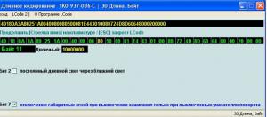

Хорошо бы увидеть 11 байт со всеми метками, тыкать в слепую как то не очень. Хотя я думаю что ничего страшного с изменениями 11 байта не произойдет, главное запомнить как он выглядел в начале манипуляций :pozdravlyau:
Сегодня пробовали включить сев. амер. свет на 2010 г. В 18 байте сначала прописали 09, в итоге начал постоянно гореть задн. ПТФ :read: Потом ввели 08 теперь постоянно горит индикатор на панели "контроль ламп". Зато отключились габариты (сердцевинки) в задних фонарях! :x
также отключил индикатор не горит
Сегодня пробовали включить сев. амер. свет на 2010 г. В 18 байте сначала прописали 09, в итоге начал постоянно гореть задн. ПТФ :( Потом ввели 08 теперь постоянно горит индикатор на панели "контроль ламп". Зато отключились габариты (сердцевинки) в задних фонарях! :victory:
18 байт в каком блоке? в 9?
можно подробнее.
можно подробнее.
Да делали как было написано ТУТ. В итоге включили дневной свет (ближний) при опущенном ручнике и почему то отключились задние габариты (серединки), при нормальном режиме работы (когда выключатель света стоит в положении "габариты" или "ближний")... Единственное при вкл. зажигания и во время движения постоянно светится пиктограмма "перегоревшая лампочка"... а как ее убрать - это вопрос!
