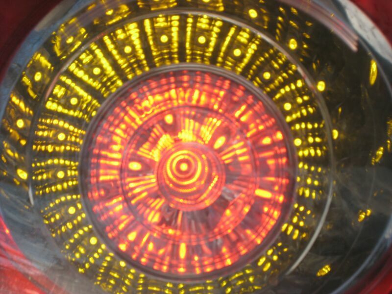

лезу снова блок 9 , байт 18, ставлю 06 (как писал gamer999), в итоге имею..... смотрите сами!!! :super:
т.е. центры загорелись, а вместо красных по кругу жёлтые включились светодиоды на постоянку :super:
ПТФ фонарь не горит, ошибка на панели горит, стираю её Васей, выключил, включил зажигание - она снова у меня.
как домой ехать с такими фонарями не представляю!!! Помогайте, Друзья!!!
Хотя-бы обратно всё вернуть как было с завода.
З.Ы. давайте поржём потом вместе, а сначала помогите, пож-та! :super:
как я и говорил опасное дело трогать 18 байт.... машина в раз может стать новогодней елкой
думаю если есть возможность то лучше попробовать договориться с ОД и по экспериментировать с этим 18 байтом, так как в случае неудачи у них шанс больше вернуть все как было.
А так искренне желаю удачи в ваших экспериментах :super:

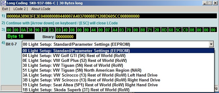

да, у меня в 18 байте кодировка была 23.Менял её в длинном коде, в самом байте не менялась.
М
Читая 28-ой раз между строк увидил кодировку 23 - вот она родная!!! pol48, бал в репу, как и обещал! Вернул всё как было с завода, ошибку потушил - не зажглась больше! Почему не горела часть сегментов правого фонаря - огромный загадк до сих пор. :super: Но, я же не успокоился, меняем на 08 и всё! Центры не горят, всё работает, ошибок нет! Тестю!!! :-D
Итог: друзья, будьте предельно аккуратны держа в руках VAG COM, это нихрена не игрушка!!! Я чуть не поседел сперва, приготовился разгрузиться за новый фонарь (не горели 4 сида) и визит к ОД (за такие вещи могут и с гарантии ....), короче, друзья не учитесь на своих ошибках, учитесь на чужих!!! :super:

было бы неплохо если бы удалось вскрыть файл 1K0-937-08x-09.clb по 18 байту чтобы были видны все его возможности а не так как сейчас в выпадающем списке:
а, у меня другой выпадающий список, машин больше и пунктов (Вася 11.2R)

думаю все равно в нем нет ни 08 ни 09 ни тем более 23 :super: хотя могу ошибаться у меня китайский шнурок 10.6
adminfsv
нет, нету, сейчас смотрю чем вскрыть, если найду, напишу в личку :super:
