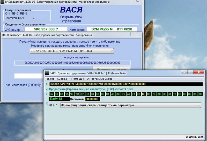

inrin 5 Жалоба Опубликовано: 29 марта 2011 Вот мой 18 байт, только сходил, посмотрел. Как видно 00 и кодировка скрыта. Поделиться сообщением Ссылка на сообщение Поделиться на других сайтах

inrin 5 Жалоба Опубликовано: 29 марта 2011 Не факт, что за 00 у меня скрывается 23, пока ни чего не менял. Поделиться сообщением Ссылка на сообщение Поделиться на других сайтах
pol48 1 Жалоба Опубликовано: 29 марта 2011 Вот мой 18 байт, только сходил, посмотрел.Как видно 00 и кодировка скрыта. ты с ним ещё пока ничего не делал? (я уже его изменил и не догадался переписать кодировку длинную), т.е. мы имеем цифры 00 в 18 байте изначально, вот так, про магическую цифру 23 (она меня сегодня спасла) нет упоминаний. З.Ы. в принципе теперь победили 18 байт, можно лазить! ничего записывать не надо! открывай папку debug(если правильно написал) и увидишь все свои изменения, по дням и часам, что и на что поменял. Поделиться сообщением Ссылка на сообщение Поделиться на других сайтах

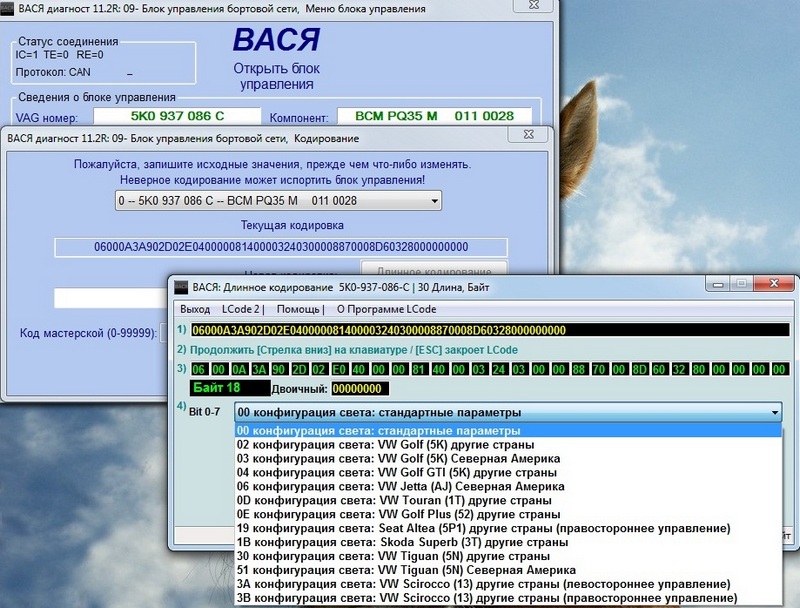

inrin 5 Жалоба Опубликовано: 29 марта 2011 Всем вечер добрый, теперь поправите меня, если я не прав. У меня сейчас ходовые огни через птф 50% накала, через ручник, горят габариты. Чтобы потушить габариты, и оставить задние кольца без центров мне надо: в 18 байте прописать 08 (сейчас 00, смотри скрины выше), при этом ошибок не будет, и задний птф адекватно гореть будет? И еще кто изменил 18 байт, проверите, работает или нет указатель поворота, когда его используешь вместо габаритов левая правая сторона. Поделиться сообщением Ссылка на сообщение Поделиться на других сайтах
pol48 1 Жалоба Опубликовано: 29 марта 2011 ошибок нет птф адекватно указатель работает, обе стороны. Поделиться сообщением Ссылка на сообщение Поделиться на других сайтах
inrin 5 Жалоба Опубликовано: 29 марта 2011 ошибок нетптф адекватно указатель работает, обе стороны. Спасибо надо набраться храбрости и активировать. Единственное у вас и у меня с adminfsv блоки чуть разные у нас 5K0-937-086-C, а у вас 5K0-937-086-D, вот думаю по этому у вас и кодировка открыта 23. adminfsv потестит пару дней думаю отпишется здесь. Поделиться сообщением Ссылка на сообщение Поделиться на других сайтах
