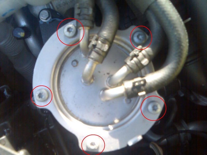

Используемые материалы: тряпка, отвертка прямая, torx №30 шестигранник.
Откручиваем пять болтов.

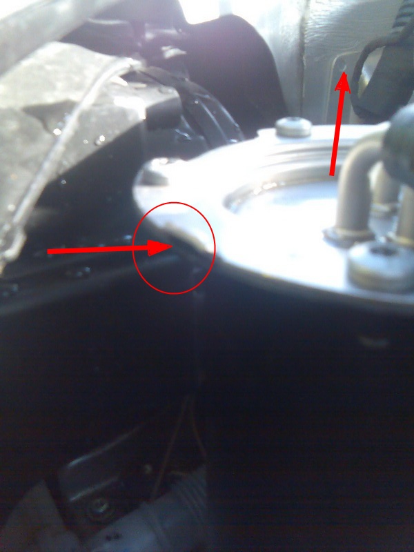

Затем засовываем отверку и немного расшатываем, чтоб отделить корпус фильтра от верхней части. И снимаем всю верхюю часть. АККУРАТНО может плеснуть на себя солярочкой :)

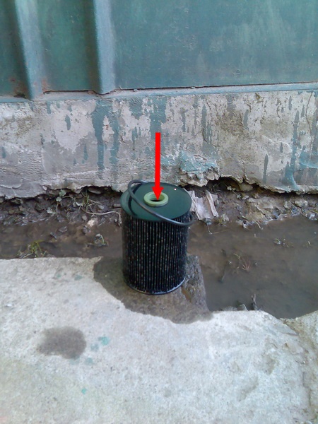

Затем стаскиваем сам фильтрующий элемент вниз и снимаем по кругу под крышкой резиновую прокладочку. Меняем на новую и вставляем новый фильтр.
После проделаного опускаем фильтр в колбу обратно. ОСТОРОЖНО оставшаяся там соляра может пролиться :) .Немножко придавливаем крышку сверху и закручиваем болты. Все, аккуратно тряпочкой подтираем подтеки соляры. Заводим авто на минутку УРА гатова :-D

Неа на дне была чистая соляра без песка и воды, но сам фильтрующий элемент виш черный после 15 тыщ :-D
И песочек в самом фильтрующем элементе а не на дне :-D
И никакого сепаратора я там не нашел, обычный фильтрующий элемент, как в бензинке, но разборный - хвала немецкому автопрому :?
