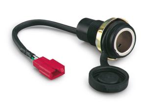

Тоже задавался таким вопросом поставить и запитать постоянное напряжение.но вот заморочек как провода протянуть и от куда брать + хз. а колхозить с электрикой на свой страх и риск. вот что то на подобе такого
1. 000 979 023 – провода прикуривателя - 1 шт.
2. 1J0 919 321 – колодка прикуривателя - 1 шт.
3. 7L6919341F – Корпус прикуривателя с откидной крышкой в багажник - 1 шт.
Массу брать в багажнике рядом есть болт под массу.
+ тянуть рядом с основным жгутом проводов, я тянул по правой стороне. Запитываться в блоке предохранителей.

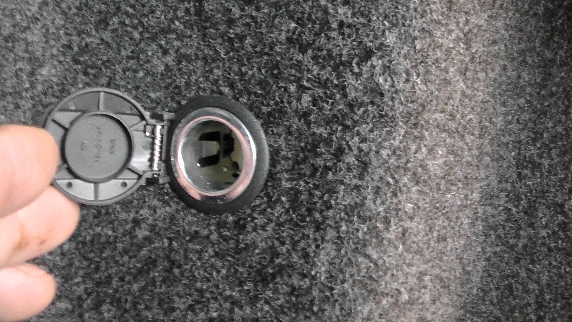

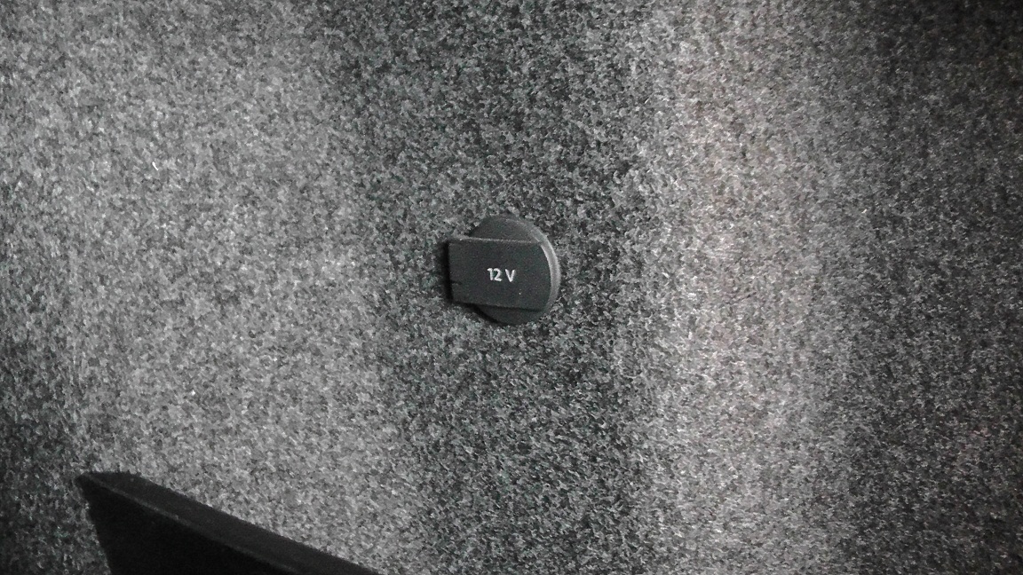

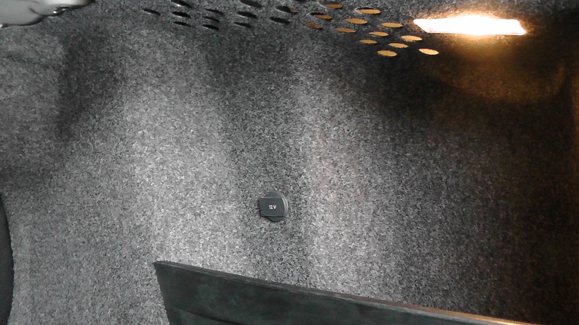

У меня розетка 12в в багажнике стоит с завода
Читал, что есть доп. опция установка розетки 12V в багажник ставят они с правой стороны. Может там есть разъём под прикуриватель? Купить прикуриватель у официала и самому поставить.
А я про что писал?
А нельзя ли сфоткать, как ЭТО смотрится на своем месте? Из каких деталей состоит? Куда и какими разъемами подсоединяется?
Вот тогда можно будет и нам общими усилиями себе на машины установить. Ибо дело стоящее.

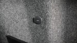

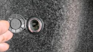

Фотографии розетки:
post-5175-0-67378400-1326650841_thumb.jpg post-5175-0-50119000-1326650856_thumb.jpg post-5175-0-02280300-1326650883_thumb.jpg
Сминать обшивку пока нет времени, да и холодно, все дубовое.
